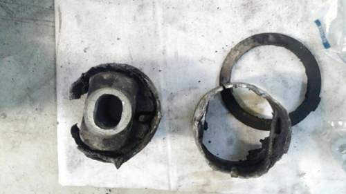

Themenstarteram 23. März 2014 um 8:16

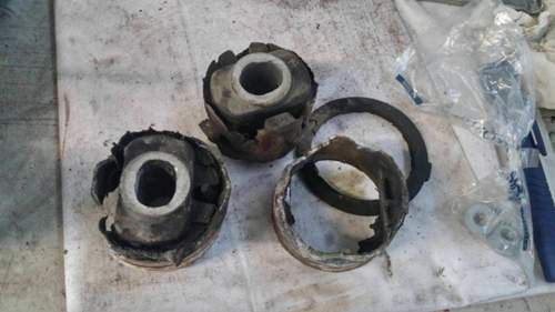

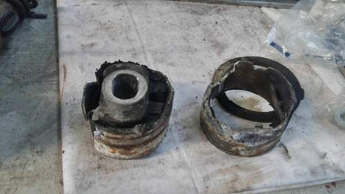

auch bei Poltergeräusche können diese Lager defekt sein.
Besonders die hinteren Lager ... sind mehr im Spritzwasser.
Die Bilder sind von meinen ...
Mj. 2008
134000 km
Zur Rep. muss der Träger raus
Lager auspressen, neue rein.
MfG

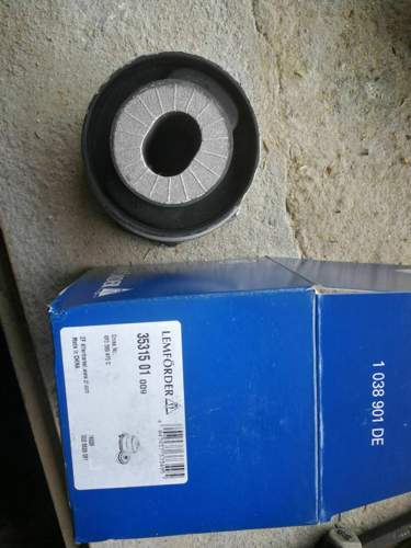

2x 4F0 399 419 E Gummimetall-Lager – hinten / LEMFÖRDER 3531601
2x 4F0 399 415 C Gummimetall-Lager – vorn / LEMFÖRDER 3531501
Siehe Bild:
Habe auch die dazugehörigen Schrauben gekauft aber dann doch retournieret. Die alten waren voll in Ordnung.

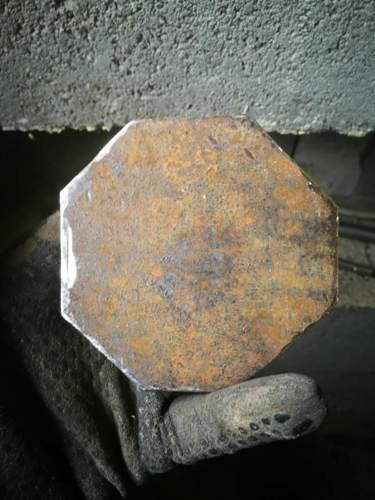

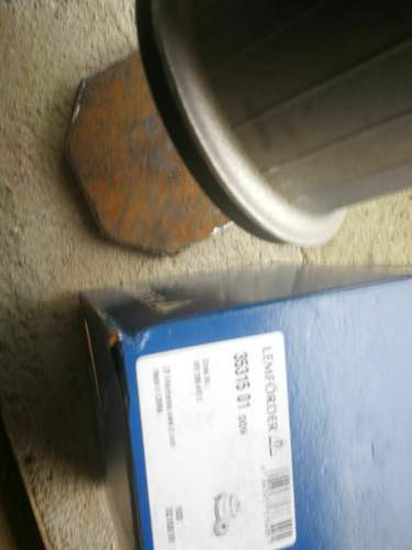

10- Jetzt ein ziemlich passendes Blechstück in der Größe wie das Lager ist, vorbereiten. (Ich habe einen 8mm Flacheisen gefunden und mit Flex nachgeschnitten) Siehe Bild:
11- Lager ausrichten (hat eine Nase, die soll Richtung Ausnehmung schauen), Blechstück kurz anhalten und den Hydr. Wagenheber aufpumpen.
12- Aufpumpen bis das Komplette Auto auf der Seite leicht hochgeht. Das Lager versinkt langsam in dem Sitz. Ohne nachklopfen, ohne nichts. Nur einfach immer mehr pumpen. Funktioniert auf beiden Seiten gleich.

16- Weitere Schritte wie oben, bzw. wie die hinteren Lager. Es ist kaum Unterschied bis auf reinpressen. Da die Lager höher sind. Punkte 11,12,13, sind gleich.
17- Beim reinpressen muss man sich etwas helfen. Mit einer schweren Eisenstange habe ich das gemacht. Hydr. Wagenheber allein schafft nicht ganz. Die restlichen 15mm muss man reinschlagen. Der Wagenheber muss aber die ganze Zeit druck machen und das Schlagen von unten mit der Stange hilft nur dabei. In ca. 2 Min. war das erledigt.

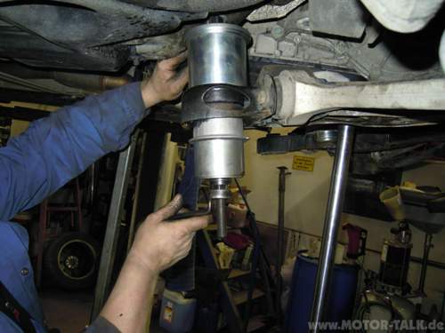

So ich hatte mir jetzt ein Werkzeugsatz zum Abziehen der Lager bestellt.
Leider passt dieses Werkzeug nicht:
http://www.ebay.de/itm/272272680675
Das Set enthält keine passende Hülse für die hinteren Lager.
Hat jemand noch einen anderen Artikel der keine 1000 € kostet parat? :D

Heute habe ich meine Lager auch erfolgreich gewechselt. Da ich leider kein passendes Werkzeug finden konnte muss die Hammer und Meißel Methode angewendet werden.
Da meine Lager bereits sehr sehr angeschlagen waren (10 Jahre und 380 tkm) zerbröselten diese sehr stark. Aber Das Gummi Saß an einigen Stellen noch sehr fest.
Wir haben die Halterungen am Hilfsrahmen gelöst. Dabei geht dieser einige Zentimeter nach unten. Dann haben wir versucht das Lager außen aufzumeißeln. Das gelang wegen einer Kerbe nicht so gut.
Dann haben wir Das Gummi entfernt und das Lager aufgesägt. Dann ließ es sich ganz einfach entfernen.
Insgesamt hat es 2,5 Stunden für die Hinteren Lager gebraucht. Jetzt ist wieder Ruhe auf dem Kopfsteinpflaster.

@LubbY-HST schrieb am 1. Dezember 2016 um 22:32:32 Uhr:
wie genau?
Wir haben eine Nuss zwichen Lager und Fahrzeug gesteckt und den Hilfsrahmen abgestützt. Danach haben wir den Wagen abgelassen. Dabei drückt es das Gummi sehr stark raus. Dann haben wir mit einem Stemmeisen die Hülse hin und her bewegt. Irgendwann hat es dann nachgegeben.
Auf der anderen seite konnte ich bereits etwas gummi einfach raus ziehen. Dort konnte ich dann gleich aufsägen.
Das klappt natürlich nur wenn die Lager bereits so stark zerfressen sind.

ich habe mir das Werkzeug von Ebay auch geholt und zusätlich eine Hülse von 110mm gebaut - so dass ich auch ausdrücken kann.
Neue schrauben habe ich auch - aber wie müssen die dann angezogen werden?
danke schonmal
