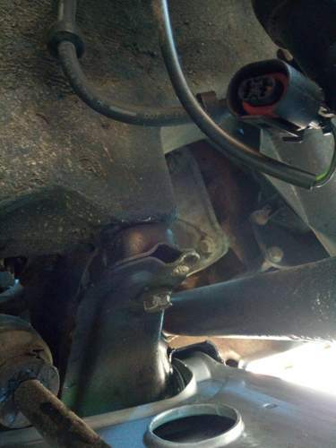

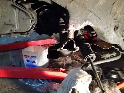

Für einen Bekannten versuche ich grad, einen Golf 4 Cabrio, 1.6, 1E7, Bj. 2/1999, der von den verbauten Teilen her eher ein Golf 3 als ein 4er zu sein scheint, HU-fähig hin zu bekommen.
Jetzt ist die Schelle, die das Gummilager der Stabistange am Aggregateträger fixiert, zwar gelöst. Leider erkenne ich nicht, wie das Gumilager-Teil da rauskommt. Muß der Aggregateträger gelöst oder gar ganz losgeschraubt werden? Ist eventuell zusätzlich die Getriebe-/Motoreinheit von Oben im Motorraum abgefangen werden? Oder reicht es, ohne weitere Vorbereitung, nur die hinteren Schrauben links und rechts am Geräteträger loszudrehen, falls nötig, auch die vorderen Schrauben etwas los zu drehen und den Aggregateträger ca 10-25 mm nach hinten abzusenken?
Für schnelle hilfreiche Antworten freut sich sicher auch mein derzeit armer, weil autoloser, Bekannter. 🙂
Habe ein paar Bilder eingestellt, die den Arbeitsbereich anzeigen.

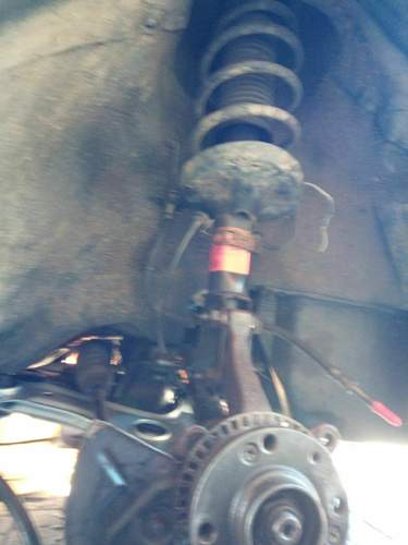

Für alle, die es interessiert, zusätzlich wurden schon die Buchsen der Querlenker, Achsschenkelbolzen ausgetauscht, Einbau der Querlenker folgt. Klar wurden auch die Spurstangenköpfe mit getauscht. Ach ja, hintere Bremsscheiben, Beläge und Radlager sowie allle 4 ABS-Sensoren, Endschalldämpfer, einem neuen Bremssattel hinten, einschl. Rep-Sätzen für die anderen 3 Bremssättel, die gereinigt und lackiert wurden, neben vielen anderen „Kleinigkeiten“, waren ebenfalls fällig.

Stabi re gelöst
St.-Stange von unten
Befestigung Träger vorn re
+12
Abstützen des Motors zur eigenen Sicherheit.
Die hinteren Schrauben ganz rausdrehen,die vorderen beiden soweit es
geht losschrauben aber nicht ganz herausdrehen!
Die müssen den Achsträger noch halten!

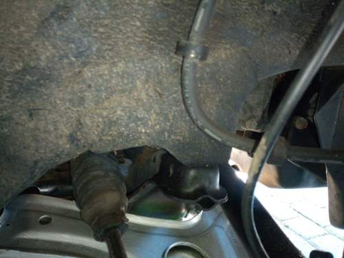

Leider gibt es keine Chance, an die Muttern der vorderen Trägerschrauben zu kommen. Es ist ein dickes Form-Blech als Abstandshalter, einschl. Aufnahme der wohl angeschweißten Mutter, auf den Hauptträgern angeschweißt. Der Schraubpunkt liegt vom Motorraum betrachtet neben dem Domlagergehäuse am Boden. Meine Freude, da einen Gummistopfen da zu finden war nur kurz, denn außer der Rückseite des Haupträgerbleches unter Spritzwand sieht man da leider nichts. Schade!
Hab das mit Bildern dokumentiert.
Der Aggregate Träger ist mit einer dickeren Gummilage, die wohl dämpfend wirken soll, an dem Haltepunkt mit der Karosse verbunden. Jetzt ist mir klar, was da beim ersten, leider vergeblichen, Überredungsversuch mit Hitzeflamme zu qualmen anfing. Nicht Innenkonservierungswachs im Träger und auch nicht der Unterbodenschutz.
Revisionsöffnungen im Fahrgastraum könnten an den hinteren Befestigungspunkten über dem Agg.-Träger unter dem Teppich durchaus vorhanden sein, ist im Moment für uns nicht relevant.
1 Träger vorn Re am Halteblech Karosse
2 Schraube, nicht zu lösen
3 Seitenansicht Trägerbefestigung

Es sind die beiden vorderen Schrauben, die den Aggregate-Träger mit der Karosse verbinden. Mutter in dem Halte-oder Abstandsblech auf dem Hauptträger, siehe Bild 1, letzter Beitrag.
Problem ist in einem früheren Beitrag beschrieben worden. Konkret läßt sich die rechte auf Beifahrerseite nicht lösen, weil der Rost zwischen innenliegender Mutter im Abstandsblech und Schraube wohl ganze Arbeit geleistet hat. Im Beitrag vor Deinem in Bild 2 zu sehn.
Hoffe, jetzt nachvollziehbar oder ich muß neu deutsch lernen. 🙂
@artkos schrieb am 27. Mai 2019 um 22:31:39 Uhr:
Na ja, mit Träger ganz frei, war ein Satz mit X, eben nix. Die rechte vordere Schraube bewegt sich zum Verrecken nicht. Erst nur mit langem Rohr auf Ratsche, dann mit Hitzeflamme und anschl. auch noch zusätzlich mit WD 40 durch die Öffnung des Trägers in Richtung Schraube nach oben geflutet. Weder mit abwechselndem kurzen Anziehen, Lösen noch mit brachialer Gewalt auch nur ein Quentchen Bewegung. 🙄
Auf der rechten Seite habe ich den Träger hinten so weit wie möglich nach unten geknippt. Wenn ich Glück habe, werde ich es vielleicht schaffen, Gummilager von der Seite auf der Stabistange rein zu schieben, ohne daß die Schraube vorne vom Träger gelöst wird. Elende Zirkelei bleibt es, nicht nur mit der Schellenbefestigung.
Falls Jemand eine Idee hat, wie ich die Schraube von der vorderen Trägerbefestigung zerstörungsfrei doch noch gelöst bekomme, her damit. Sonst laße ich die so drin, selbst wenn es eine Würgerei mit dem linken Gummilager wird, denn ein durchgedrehtes Gewinde oder eine abgerissene Schraube in der Karosse möcht mir doch ersparen.

Hab halt mit etwas sehr viel Gewürge trotzdem das Gummilager von der Seite rein gezwungen und jetzt doch mit der WAPU-Zange mit mehreren Anläufen die Schelle passend zur Lochbohrung beigedrückt, bis die Befestigungsschraube die Schelle im Gewinde greifen konnte. Die weiter oben empfohlene, sicher kräftigere Rohrzange paßte bei dem geringen Abstand v. Träger zum Wagenboden nicht rein. Insoweit noch Glück gehabt, alles gut gegangen, wehe es muß mal der Träger runter, dann droht diese finale Arbeit auch bei diesem Wage, fürchte ich.
Hab mich gefragt, auch wenn es offiziell nicht erlaubt sein sollte, ob es nicht einfacher wäre, das weggeflexte Teil wieder mit eingepaßtem dicken Blech sauber anzuschweißen und vorher eine neue Mutter dort einzuschweißen, wenn man das Pech hat, daß die Schraube reist. Nicht schlagen, hab nur laut gedacht... 😉
Übrigens wäre es sinnvoller, den Motor samt getrieb ohne zug von oben lediglich abzufangen. Denn mit von unten abgestützten Motor u. Getriebe ließ sich der Agg.-Träger nicht nach unten drücken, weil die Motorlager den ganzen Rotz nach oben zogen. Hab dann kurzerhand am Träger vor der Stoßstange den Motor wieder schwebend gehalten, bis die Aktion mit den Gummilagern erledigt war.
