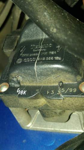

Hallo ! Wie oben schon steht startet das Fahrzeug nicht mehr. Vor 2 Wochen als ich ihn aus der Garage fahren musste sprang er noch an. Es handelt sich um ein Saison Fahrzeug. Es hängt fast immer an einem ctek Ladegerät über den Winter => Batterie voll. Es hatte einmal den Winter über nicht direkt gestartet beim letzten mal oder vorletzten mal aus der Garage fahren. Da bin ich mir nicht ganz sicher. Sondern erst beim zweiten Versuch. Jetzt geht er gar nicht mehr an.
Benzin Pumpe läuft an, beim Türöffnen und bei Zündung an. Benzin ist im Tank.
Drehzahlmesser schlägt aus. Kein Fehler im Fehlerspeicher.
Wegen Corona hab ich jetzt kurzfristig niemanden mit dem ich den Zündfunken kontrollieren könnte.
Zündspule wird ziemlich warm, wenn nur Zündung an für 5 Minuten.
Ich hab mal von dem Zündkabelanschluss auf Masse gemessen und hatte 5kOhm.
Von dem Zündkabelanschluß auf die 3 Klemmen der Spule außen jeweils auch 5kOhm, in der Mitte 6kOhm. Mit den Spulen kenne ich mich jetzt nicht so aus, dass ich weiß was ich hätte messen können/müssen ... Bordspannung an dem 3-poligen Stecker zur Zündspule liegt an den äußeren beiden Pins an.

@quadral69 schrieb am 21. März 2020 um 13:56:48 Uhr:
!.Zündspule wird ziemlich warm, wenn nur Zündung an für 5 Minuten.
2. Der Hallgeber fällt raus, weil der Drehzahlmesser Signal hat und kein Fehler im Speicher ?
3. Jemand eine andere Idee?
1. Zündspule ist Defekt!
2. Der Hallgeber fällt immer raus--<aber nicht wegen deinen genannten Vermutungen/Theorien.
3. KWS (Kurbel-Wellen-Sensor) sitzt sehr versteckt hinterm Ölfilter.
Und ja R. 30 könnte durchaus defekt sein.
Und den Verteilerläufer sowie die Kappe mußt du auch kontrollieren.
Bitte arbeite die Fehlersuchliste aus meiner Signatur durch. Das Ergebnis dann bitte hier posten.
Aus der Zündspule kommt kein Funken. Sie hat auch mehrere Risse was ich jetzt erst erkennen konnte. Sieht sogar teilweise verschmort aus.
Siehe Bild. Ich denke ich sollte es damit mal probieren sie zu tauschen...

Auto läuft wieder. War die Zündspule. Juhu. Jetzt ist auch der unruhige Lauf weg den er öfters hatte seit letztem Jahr.
