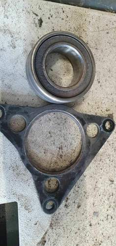

Habe es heute auch repariert.
Bei 170 tsd Km war das Lager deutlich eingelaufen und hatte schon recht viel Spiel.
Habe eine Cabrio EZ 2010 3.0 TDI Quattro
Und ja es geht ohne Getriebeausbau !!
Habe ca 5 Std gebraucht
Whatsapp-image-2021-06-19-at-13-29
Die Platte sieht normal aus. Musstest du zum Aufpressen des Lagers auf die Welle nicht die Welle entfernen? Wie hast du auf den Simmerring am Differential neues Dichtfett aufgebracht und sichergestellt diesen nicht zu beschädigen?

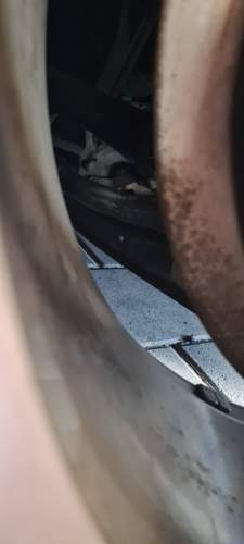

@whitey007 schrieb am 8. Oktober 2020 um 19:04:25 Uhr:
Hallo liebe Gemeinde,
Ich lese schon seit längerer Zeit mit und hoffe hier mein beschriebenes Problem zu finden.
In meinem Fall hört man deutlich bei höherer Geschwindigkeit ein hohes Klingeln. Es ist wird weder von Drezahl oder Gang beeinflusst. Wenn ich vom Gas gehe hört es sofort auf.
Ich war schon in zwei verschiedenen Werkstätten und die sind ratlos.
LG Martin
