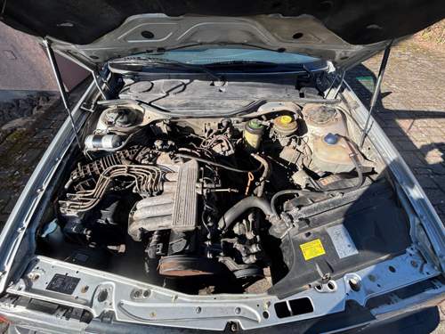

weiß jemand wo der oder die Sensoren für die Kühlwassertemperaturanzeige, des Kombiinstruments, beim RT-Motor zu finden sind? Ich habe den am Zylinderkopf getauscht, jedoch hat das leider die Anzeige nicht zum Leben erweckt. Diese funktioniert immer nur sporadisch und ist meistens in der Ausgangsstellung.

Links oder rechts wenn man davor steht? Eher Richtung Innenraum oder vorne Richtung Stoßstange?
Könntest du es einzeichnen bitte? Den am 2-Poligen an der Leitung zum Kühler hab ich bereits getauscht.
Bild #211566732
Der 4-polige (jetzt i.d.R. nur noch dreipolige) sitzt an dem Stutzen am Kopf, von dem der obere dicke Kühlwasserschlauch zum Kühler abgeht - er ist von unten eingeschraubt...brauchst einen grooooßen Maulschlüssel!

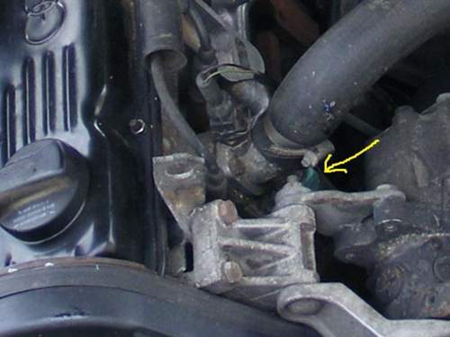

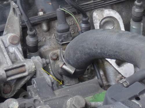

Hab noch 2 passende Detailbilder gefunden...folge den gelben Pfeilen zum Geber für die Temperaturanzeige!
Von vorne
Seitlich
