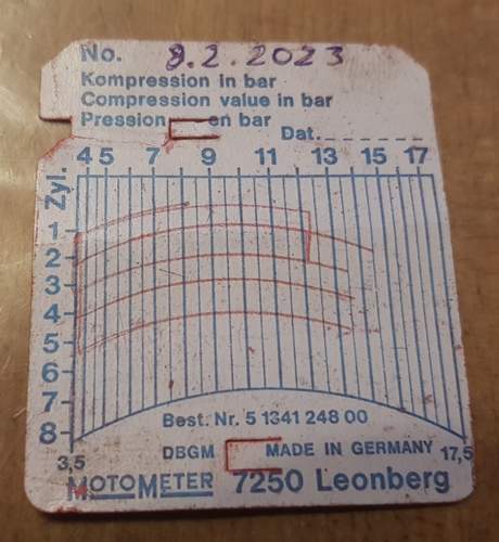

Hast du auch die Möglichkeit eine Kompressionsmessung zu machen?
Alle Zylinder sollten eine gleichmäßige Kompression haben und nicht unter 12 Bar bei der Laufleistung.
Ja aber vom AGR Ventil oder ähnliches war nichts iim Fehlerspeicher, also Kompression im Leerlauf ist TOP. Wenn im Auto das Symbol ist, ist immer Zünausetzer Zylinder 2. Immer der selbe, deswegen vermute ich eventuell einen Mechanischen fehler.

Wie hoch ist denn die Kompression und wieso im Leerlauf?
Wie misst du denn die Kompression?
Und ja könnte ein Ein- oder Auslassventil sein.
Bild im Anhang vom Komprissionstest.
Opel COrsa C Kompressionstest

Kompression ist ja i.O.

Wenn die Ventile was hätten,hätte er keine oder weniger Kompression auf dem besagten Zylinder
