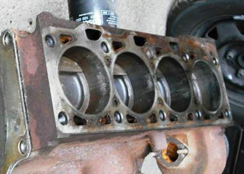

Hi Polo-Gemeinde, bei mir hat sich die Kopfdichtung verabschiedet und wodurch der 1. Zylinder nicht mehr lief. Seit einiger Zeit bestell ich Peu á peu die Teile, um sie auszutauschen.
Aktuell will ich die Ventile einschleifen aber das Resultat sieht mal garnich so aus, wie es im Netz erklärt wird. Anstelle eines blanken Ringes haben die Ventile eher Riefen bekommen. Bei einem Test mit Wasser und Druckluft blubberte es von unten.
Was mit am meisten Gedanken macht, sind die Wasserkanäle. Die sehn so aus, als würden Zyl.1+2 die neue ZKD wieder wegfressen.
Mit meinem 45PS AAU bin ich bisher voll zufrieden, viel reinstecken wollt ich eher nich, um die Ventile einschleifen und die Wasserkanäle schweißen zu lassen.
Mal bitte eure Erfahrungsberichte, sind die Teile auf meinen Bildern Schrott?

Schön sieht der wirklich nicht aus,
die Narben rings um die Zylinderdichtfläche werden wieder Ärger bereiten,
den mußt Du wohl um 2 - 3/10 abschleifen lassen.

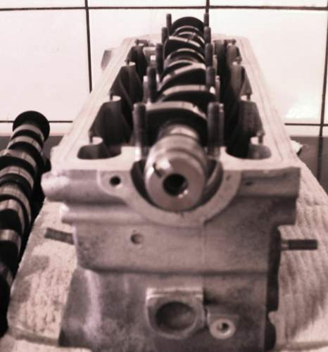

Hallo Vesko,
dreh doch mal Ko. 2 & § in den OT . . .
zieht eine Gerade längs der Stege . . . (bzw Lineal anlegen)
und ermittel den Abstand zum Rand der kleinen Wasserbohrungen (rote / grüne Linie auf Bild 1)
Dann kann ich genau ermitteln wie viel die 36er Einlaßventile mit dem Steg überlappen (bzw wo und wieviel da wech muss 😁 )
