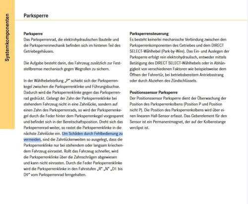

Wenn es um die Haltbarkeit von Getriebe/Wandler (oder Getriebe/Kupplung) geht, dann solltest du P nicht benutzen. Eine der größten Gefahren für dein Getriebe ist, dass du leicht rollend P reinschmeißt.
Hast Du das bei der z.B. 9G Tronic schonmal probiert ?
@OpenSourceFan schrieb am 28. November 2023 um 08:39:31 Uhr:
Das passiert z.B. auch, wenn aus irgendeinem Grund bei einem rollenden Fahrzeug jemand die Tür öffnet. Dann macht die Automatische Bremse nicht etwa ein Vollbremsung, sondern da hackt irgend so ein Dorn in dein Getriebe rein und der kann auch abgeschert werden. Eine üble Fehlkonstruktion.
Hast Du das schon selbst probiert oder ist das nur eine Annahme ?
Beim Öffnen der Türe zieht die HB an, d.h. der Wagen stoppt sofort und einen Dorn gibt es schon lange nicht mehr.
Dazu gibt es zusätzliche Faktoren die einen Defekt der Parksperre durch Fehlbedienung verhindern, somit ist es KEINE Fehlkonstruktion, eher Unwissenheit deinerseits.😉
GreetS Rob
GreetS Rob

Mir ist auch klar, dass P nicht reingeht, wenn das Auto schnell rollt. Nur es reicht auch, wenn es langsam rollt, dass man dadurch Schaden anrichten kann.
Kann könnte eventuell möglicherweise, hast Du dazu irgendwelche Zahlen oder ist das nur Deine Einschätzung ?
Hast Du den Beitrag zur Getriebesperre beim 9G gelesen ?

Öffnen der Beifahrer- oder hinteren Türen bewirkt nicht die Getriebestellung P. Lediglich ein öffnen der Fahrertür bei niedriger Geschwindigkeit (langsames Rollen) lässt das Getriebe automatisch in P schalten.
Ganz genau so steht es in der Bedienungsanleitung.
"Die Parkstellung wird automatisch eingelegt, wenn Sie ......... im Stillstand oder bei sehr geringer Fahrgeschwindigkeit in der Getriebestellung D oder R die Fahrertür öffnen."

Tür hinten rechts hat bei meinem Auto zu einem Nicken geführt. Den Gang musste ich, wenn ich mich richtig erinnere, wieder neu einlegen. Ich werde es allerdings nicht erneut ausprobieren, beim noch rollenden Auto eine Tür öffnen zu lassen. Und ich glaube vorne rechts gab es das vor ein paar Jahren auch schon. Jeweils mit sehr geringer Geschwindigkeit.
Aber auch bei der Fahrertür ist das eine Fehlkonstruktion. Nur weil jemand sein Auto nach Mercedes-Meinung fehlbedient, hat Mercedes nicht das Recht, die Selbstzerstörung auszulösen. Die angemessene Reaktion wäre - sofern das Mercedes will - eine Vollbremsung gewesen. Eine Blockade des Getriebes ist frech und zerstört es über kurz oder lang.
Und mit dieser Meinung stehe ich auch nicht alleine da. Wie schon geschrieben ist Motoren-Zimmer der gleichen Meinung.
Der Test ist doch ganz easy, im Stand die Fahrertür öffnen und zusehen wie automatisch von D auf P geschaltet wird. Diese Prozedur an den restlichen Türen testen und feststellen, dass nichts passiert.
