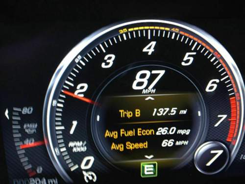

jene, welche einen besonders drehmomentstarken motor unter der haube haben...bestes beispiel: chevrolet corvette mit 7 - gang - handschaltuung
