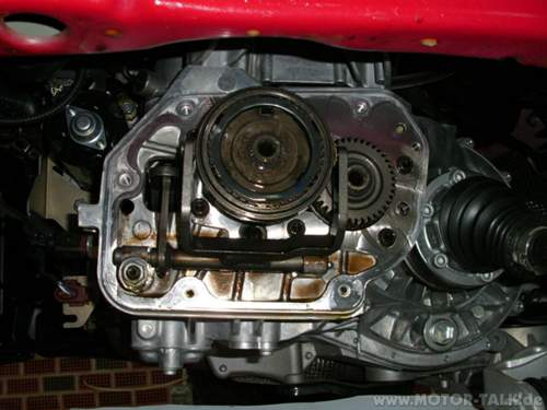

Vectra C mit 1,8 Motor 140 PS und CR3,74 Getriebe: 2700 UPM bei 100 auf dem Tacho. Würde gerne den 5ten Gang vom WR Zahnradsatz verbauen, ist aber nicht empfehlenswert, weil ich sonst in der Ortschaft mit dem 4ten fahren müsste, und das ist nummal der Hauptteil meines Fahrprofils 😉
@j0ker: 3,14 bedeutet z.B., dass hier bei 3,14 Umdrehungen der Differential-Eingangswelle genau 1 Umdrehung an den Rädern stattfindet. Je höher die Zahl, desto sportlicher fährt er sich, aber auch durstiger wird dein Wagen werden.
Äterer Vectra 3100 bei 100 Km/h (125 Ps) Mein 80 PS hatte 3300 bei 100, nach paar kleinen Zahnradwechselchen, drehte er nur knappe 2800. Ganz einfach, so ein Zahnradsatz zu wechseln.
Getriebegehäuse aufmachen, die Zahnrädchen wechseln.
th
1h-5-gang-zahnraeder
@Astra_X16XEL_Tuner schrieb am 16. Juli 2015 um 22:45:52 Uhr:
Genau. Bleibt noch zu erwähnen, dass man die Zahlen vom Wechselgetriebe und dem Endgetriebe
multiplizieren
muss, um eine Aussage zur Gesamtübersetzung machen zu können. Beispiel: Übersetzung des 1. Ganges 4.21, Übersetzung Endgetriebe 3.64, das ergibt dann 15.32 Motorumdrehungen pro Radumdrehung im 1. Gang. Man kann mit dieser Angabe dann auch prima interessante Dinge ausrechnen, z.B. das Drehmoment am Rad, oder, wenn man den Radumfang und die Daten des Motors weiß, auch die Schubkraft in Newton oder die Motordrehzahl bei einer bestimmten Geschwindigkeit. Übrigens drehen sich die Räder im Pkw - Bereich (beim Lkw weiß ich es nicht) niemals schneller als der Motor, selbst dann nicht, wenn das Getriebe extremst lang übersetzt ist.
Wissenswert noch: Im gleichen Maße, wie das Getriebe die Drehzahl senkt, senkt es auch das Drehmoment am Rad. Oder um beim obigen Beispiel zu bleiben: Hat das Fahrzeug mit dem 3.64 er Differential bei 130 km/h eine Drehzahl von 4000 U/min., ein Raddrehmoment von 690 Nm (Motor 190 Nm x 3.64) sowie eine aktuell anliegende Motorleistung von 79 kw / 108 PS (Formel: Drehmoment x Drehzahl : 9550), so sinkt nach dem Einbau eines 3.15 er Differentials die Drehzahl auf 3460 U/min., das Drehmoment auf 600 Nm und die Leistung auf 70 kw / 95 PS. Aus diesem Grund sind die beliebten Drehmomentangaben am Motor allesamt für die Tonne.
