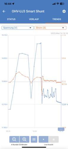

Hab gestern mal gute 600km abgespult (Licht auf „automatisch“, war aus) und dabei ein paar Erkenntnisse gesammelt:
- die Batterien werden wärmer, als ich erwartete, bei Außentemperaturen von 15-19°C und Innentemperaturen von fix 21°C lag diese bei beiden Batterien relativ schnell bei 26-27°C und blieb dann dort.
- eine Entladung fand de facto nicht statt. Warum, weiß ich nicht aber die variable Spannung war weit öfter am oberen Ende mit positivem Stromfluss als unten bei negativem Stromfluss. Da beide Batterien parallel geschaltet waren (und das über Stunden), geh ich davon aus, dass der Ladestand (sichtbar im Graphen anhand des sehr geringen Stroms) auch bei der Starterbatt. quasi 100% war
- die Batterien werden mE tendenziell überladen, siehe Graph. Das ist oft weit über Gasungsspannung bei kaum fließendem Strom. Keine Ahnung, wann die Ventile aufgehen aber gesund kann das trotzdem nicht sein. Hier ist der zyklische Betrieb (i.S. Kurzstreckenbetrieb) wahrscheinlich sogar besser im Sinne Lebenserwartung als der Langstreckenbetrieb. Spricht wieder für einen Ladebooster mit variabler Kennlinie und „echter“ Erhaltungsspannung
Zwischendrin hat sich noch meine Pufferbatterie verabschiedet (rotes Batteriesymbol, dann BN000, S/S-Taste ohne Funktion). Das war bei der Hinfahrt schon passiert, war aber ohne Auswirkung auf Ladereglung. Als ich das Auto ein paar Tage später wieder startete, war alles wieder in Ordnung. Steigt das System wärmebedingt aus?
1
Ist der Graph schon mit defekter Pufferbatterie? Ich weiß nicht, wie sich das Lademanagement bei defekter Pufferbatterie verhält. Ansonsten erscheint mir der Spannungsverlauf nicht ungewöhnlich.
Was ich nicht verstehe ist die dazugehörige Stromkurve. Wenn die LiMa abschaltet (<13V), dann habe ich deutlich höhere Entladeströme, oft auch im zweistelligen Bereich. Umgedreht, wenn sie dann wieder einschaltet, werden auch wieder hohe Ladeströme bis in den zweistelligen Bereich angezeigt. Da sind also die Ausschläge sowohl nach oben als auch nach unten deutlich größer bei mir. Bei dir kann ich da außer dieser kleinen Nadel bei rund -3A gar keine Entladungsströme erkennen. Wobei der Graph hier ja über einen großen Zeitbereich geht, da sind kleine Spitzen vermutlich nicht geplottet. Der Graph entspricht da vermutlich mehr so einer gleitenden Mittelwertkurve.
Die „defekte“ Pufferbatterie kam dazu, als der Spannungsgraph von fast 14,9V absackt (das war die zweite 10 Min. Pause). Danach kam direkt die Fehlermeldung und das Hin- und Hergeregel der Ladespannung, wie ich es auch kenne.
Du hast recht, dass die hohen Entladeströme nicht geplottet wurden aber da waren, wenn auch nur für Sekunden(bruchteile). Der Graph spiegelt da eher das Mittel wider, unterstreicht aber den Eindruck, dass unterm Strich keine Entladung statt fand.
