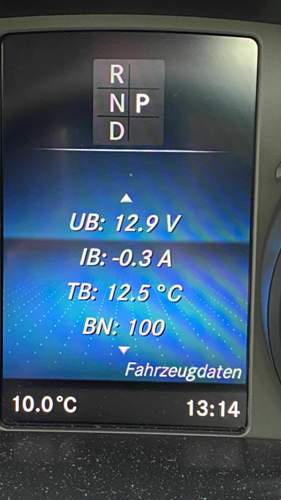

Frage an die Experten im Forum hier:
Ist diese Anzeige soweit „normal“?
Die Batterie wurde im Januar auf Garantie bei Mercedes ausgetauscht.
Der Wagen springt derzeit schlecht an, Spannung lt Anzeige bei 12,0, bzw 12,1V wenn der Wagen aus ist.
Wenn der Motor läuft steht bei IB ein Ladestrom von 0,4-0,7 Ampere.
BN (Batterieniveau) ist auch nach Stunden daher nur auf 82.

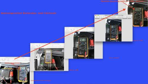

Um den "schwächelnden" oder gar defekten Starterakku zu testen, kannst du ein Ladegerät während der ges. Laufzeit der WW-STH mit an die Starthilfskontakte belassen ... die STH läuft dann i m m e r genau ihre programmierten 50 min.

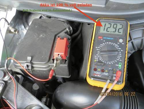

Um einen manuell aufgeladenen Starterakku (auf 100 %) zu prüfen, sollte er nach 2 bis 3 Tagen im ungenutzten Fhrzg. mind. noch >12,75 Volt Ruhespannung aufweisen. (besser 12,85 Volt )
( n u r die Motorhaube darf dabei offen bleiben)
Achtung ! diese Ruhespannung kann nicht mit dem Service-Menü -Fahrzeugdaten- geprüft werden,
sondern nur mit jedem stinknormalen Multimeter aus dem Kolonialwarenladen - vorn an den Hilfskontakten.

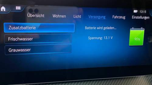

Bei BN80 ist die Batterie nicht leer, da geht auch Start / Stop. Auch bei 84 zeigt es bei mir nur 12V an., mehr als 85 hab ich noch nie gesehen an meinem V.
Kann ich toppen (siehe Anhang)...100% Ladezustand der Starterbatterie, das Bild habe ich ca. 30s nach dem aufschließen gemacht (Motor wurde nicht gestartet, Fahrzeug ist aber ein MP-Edition und der Landanschluss war eingesteckt).
Z
Komischerweise wird die Aufbaubatterie aber nur selten über 90% geladen.

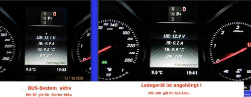

Das angehängte Landstrom - LADEGERÄT fängt den sehr hohen Laststrom vom BUS-System ab.
Nur deshalb wird Ib = 0,3 Amp. angezeigt.
Beispiel:
siehe Foto
Achtung ... der BN-Wert pendelt immerzu zwischen Starter-Akku (BN: 87 ) und Startstopp-Akku (immer 100 !!!) hin & her !
Beispiel von Pahul
Nachtrag:
Die Werte: Ub ... Ib ... und Tb gelten grundsätzlich immer nur für den 95er Starterakku,
niemals für den winzigen 12 Ah S/S-Akku - der kann nicht angezeigt werden !

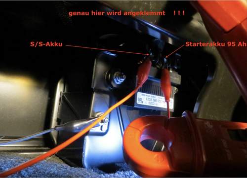

p.s.:
um die Spannung Ub vom S/S-Akku zu messen, muß man hinten unten am Beifahrer-Sitz den Plastdeckel abziehen.
Dort liegen die 13 Volt an der linken Schraube vom Trenn-Relais an.
W447 Trenn-Relais

@Pahul schrieb am 15. Oktober 2020 um 20:07:55 Uhr:
Beispiel:
siehe Foto
Danke für den Hinweis, bei mir pendelte er zwischen 99 und 100...müssten beide also voll gewesen sein. Das schafft er aber nur mit dem integrierten Ladegerät, mit reiner Lichtmaschinen-Ladung wird das leider nix.
Genau so ist es ... beim pendeln ist der Starterakku zu 99 % vollgeladen BN:99 und die BN:100 ist der Standard-Wert für die stets gefüllt kl. S/S-Batterie.
