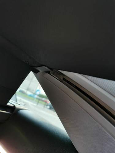

die Abdeckung wird rechts von dem Plastikteil dran gehindert runterzufahren. An der linken Seite gibt's dieses Teil nicht. Kennt jemand eine einfache Lösung?
Vielen Dank und viele Grüße Robert
Ich würde eher mal sagen das deine Ablage nicht richtig eingehangen ist, die gehört unter den Mitnehmer
Danke, es lag wahrscheinlich daran, dass ich einen höheren Karton im Kofferraum hatte, der das Rollo etwas hochgedrückt hat. Dabei ist das Rollo rechts über den Mitnehmer gerutscht. Der rechte Mitnehmer ist leider abgebrochen. Kann man den selber wieder montieren? Bestelle morgen einen neuen.
