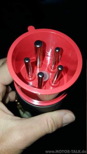

Ich habe letzte Woche den roten 16A CEE Adapter nutzen können, aber trotzdem nur mit einer Phase geladen, obwohl Triphaae an der Dose liegt.
Liegt dies am Ladekabel oder sollte ich bei Tesla reklamieren?

Fahre und lade jetzt schon über 2 Jahre. Erfahrung: Wenn mit dem Stecker oder der Steckdose
(egal welche Ausführung, Schucko oder CEE) was nicht passt, merkt das der Tesla.
Wenn an einer CEE Steckdose 16A mit nur beispielsweise 10A geladen wird (zeigt der Tesla ja alles
an) dann ist der Querschnitt der verlegten Leitung zur Steckdose im Vergleich zur Länge einfach nur
zu gering gewählt. D.h. die Spannung würde bei einem höheren Strom "zusammenbrechen".
Wenn nun nur mit ca. 3KW geladen wird, deutet das einfach darauf hin, dass mindestens eine, wenn nicht 2 Phasen fehlen. Die Dose hat nen Treffer! (oder eine bzw. zwei Sicherungen haben ausgelöst.)
Würde beispielsweise in der Dose eine Phase mit dem Null-(Neutral-) leiter verwechselt sein, würde der
Tesla überhaupt nicht zu laden beginnen. Die LEDs neben dem Ladestecker würden rot leuchten.
Wenn es an 11 oder 22KW Ladestationen geht, und noch keine zweite CEE-Steckdose zum Test zur Verfügung stand, ist natürlich auch ein Ladekabelfehler möglich. (Oder der CEE Adapter ist nicht richtig fest mit dem
Ladekabel verbunden. Evtl noch mal fest zusammendrücken oder einfach mal ansehen, ob nicht eines der
beiden Teile einen mechanischen Fehler hat.)
Ansonsten wirklich mal Tesla Service anrufen. Die sind immer sehr hilfsbereit, und blamiert hat sich bestimmt
noch keiner dort, wenn was nicht funktioniert.

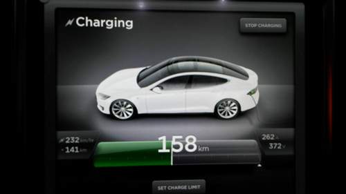

Frage: Wie schauen beim Tesla die Anzeigen beim Laden aus. Ladestrom, Zeit und Gesamt? Gibt es eine Möglichkeit monatlich die verbrauchten KW des Stromversorgers anzuzeigen?
Ladegerät: Würde die KEBA AG KeContact P30 98125 Ladestation Typ 2 Buchse 22KW b-series Wallbox sich zum Laden eigenen? Mit dem Tesla wird ein Kabel mitgeliefert. Kompatibel zur Box?
Die Anzeige im Tesla hat sich immer mal verändert. (Im Anhang eine alte Anzeige)
Aber Ladestrom wird angezeigt.
Rest Ladezeit wird angezeigt.
Du kannst nur einen eigenen Tripmeter anlegen und den jeden Monat zurück setzen.

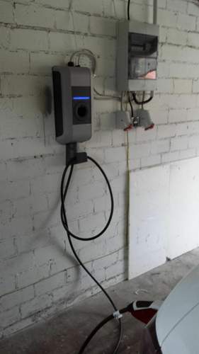

Ich habe die KEBA P20 mit Kabel und 22kW und die funktioniert perfekt.

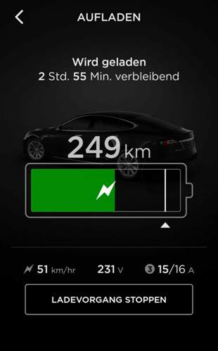

Das Auto lädt an zwei Standorten öfter am UMC (an zwei verschiedenen) an roten Drehstromdosen. Bei beiden ist mir jetzt aufgefallen, dass die Amperezahl nicht mehr 16 von 16 erreicht, sondern bei 15/16 stehen bleibt (siehe Anhang).
Kann das mit einem Update zusammenhängen oder anderen Faktoren? Die Ladegeschwindigkeit ist identisch zu früher bei um die 50km/h, auch sonst merke ich keine Einschränkungen und dadurch, dass es an zwei verschiedenen UMC zum gleichen Verhalten kommt, kann man wohl auch einen Defekt an UMC oder Leitung ausschließen.
Hat zufällig nochmal jemand dieses Phänomen bzgl. "15/16" und ist das ganz normal oder deutet sich hier ein Problem an? Wie es sich mit dem Typ2 Kabel an einer Ladesäule verhält, habe ich jetzt noch nicht ausprobiert.
Edit: Bevor die Frage kommt: Bei den Ladeeinstellungen im Fahrzeug ist natürlich 16A eingestellt. 😉
In Polen hat er bei mir mehrfach runtergeregelt, weil das Netz (nicht der Anschluss) das nicht gepackt hat (Spannung ist um 20 Volt runter) - danach habe ich unfreiwillig mit 10A geladen. Da kommt dann aber eine Meldung. Meinen UMC habe ich am Wochenende meinem Nachbarn „vorgeführt“ und da hat er 16A geschafft.
PS: Aktuell kann es natürlich (in der Startphase) auch die Temperatur sein. War der Akku kalt?
