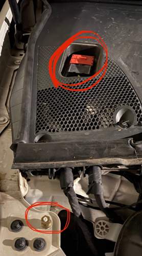

Deine Batterie findest du übrigens im Motorraum, Beifahrerseite, vor der Windschutzscheibe. Darüber ist eine große Verkleidung, die leicht zu entfernen ist. Die beiden frei zugänglichen Ladepole (der Pluspol wird von einem roten Schieber geschützt) sind vor der Batterie zu finden.
Die Ladepole sehen so aus….
