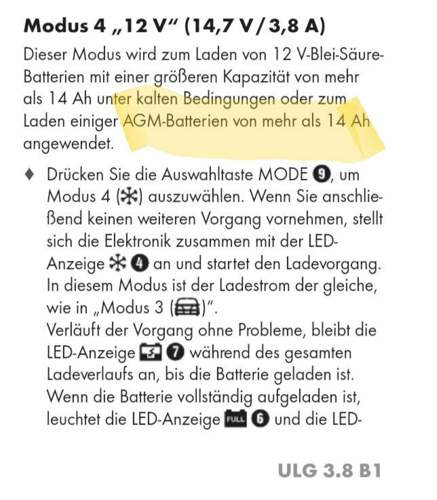

Ist es möglich mein Auto mit diesem Ladegerät zu laden ? Mercedes schreibt ein Original Ladegerät vor . W213 e200 bj 2019
39 Antworten
Hallo

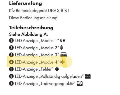

Du kannst deine Batterie mit diesem Ladegerät Laden aber eine Aufladung von 60% bis 100% wird ung. 10h oder mehr dauern.Der Ladestrom ist schwach
Du musst Modus 4 also Schneeflocke wählen für deine E Klasse AGM batterie.
Anschliessen nicht direkt an die Batterie sondern an die Stützpunkte.

Themenstarteram 6. Januar 2021 um 18:06
Wow , so eine Antwort hab ich hier noch nie bekommen . Vielen lieben Dank für diese hilfreiche Antwort . Bleiben sie gesund . Danke danke danke

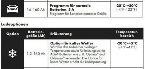

Oha, da klingeln bei mir die Alarmglocken wenn ich lese das eine AGM mit "Schneeflocke" geladen werden soll! Ich habe auch den Ctek und lade meine AGM immer im "normal" Modus.
Dass AGM-Batterien mit "Schneeflocke" geladen werden sollen, ist aber richtig. Das war schon bei den alten CTEKs so, die keinen "AGM"-Taster hatten.
Die Ladeschlussspannung steigt so von 14,4 Volt auf 14,7 Volt.
@delvos schrieb am 7. Januar 2021 um 09:12:36 Uhr:
Leider falsch, steht bei mir ausdrücklich in der BA Ctek drin --> AGM dürfen damit nicht geladen werden weil sie sonst durch die hohe Spannung "gekocht und ausgetrocknet" werden... aber vielleicht ist meine Ctek ja noch ein älteres Modell ;)
Also bei meinem CTEK das ich mir vor kurzem Bestellt habe steht in der Bedienungsanleitung folgendes:
"Option für kaltes Wetter
Wird für das Laden bei niedrigen
Temperaturen sowie für leistungsstarke
AGM-Batterien wie z. B. Optima® und
Odyssey® verwendet. Die Option für
kaltes Wetter erhöht die Ladespannung"
