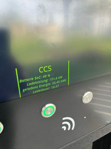

Naja 800v sind schon eine Hausnummer, genau wie der GT die neuste Audi Technik an Bord hat.
Aber es kommt vielleicht auch auf die länge der Pinkelpause an (über 50 kann das schon mal etwas länger dauern)

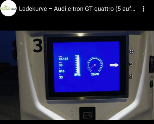

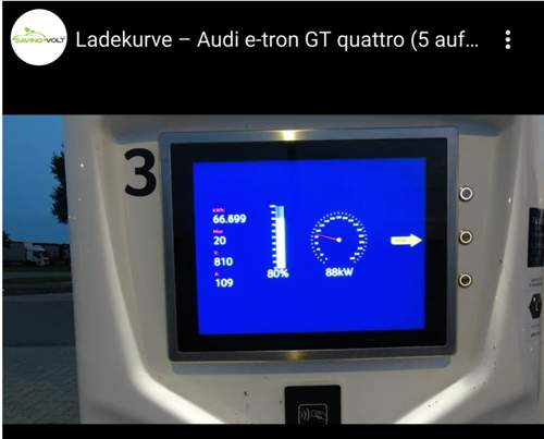

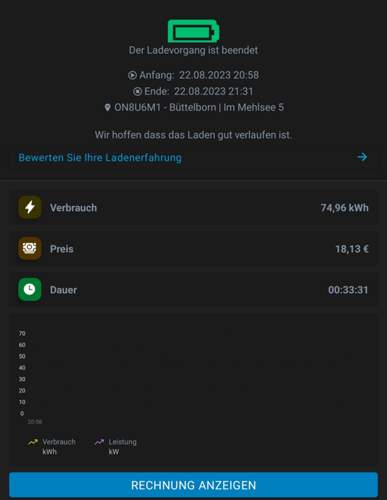

Also bei 33min läd der GT gerade mal 1,5kw mehr in seinen Akku, wie in meinem 55Sportback 2022.
Ist doch nicht schlecht für den Alten. Finde macht er mehr als ordentlich.
Aber, natürlich hast du auch Recht, in 20min 66Kw, dass ist beim GT schon mehr als Top, da sind es bei mir gerade mal 50kw.

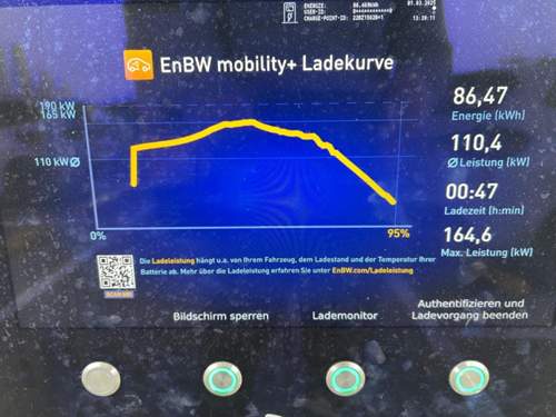

Ich muss mir langsam Gedanken um den Nachfolger für meinen Q8 55 machen. Der Q8 begeistert mich immer wieder mit der Ladekurve. Bei 4°C Außentemperatur. Zumindest der von mir favorisierte i5 kommt da bei weitem nicht mit. Und der A6 etron ist viel zu klein für mich (2m).
