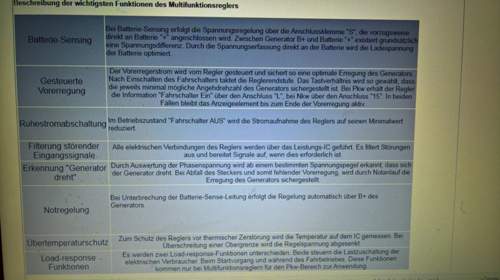

absolut korrekt so ist es, auch laut Schaltplan
Danke !! Wenigstens einer der lesen kann und versteht was er liest und macht
Exili123
aus deinem eigenen Link siehe Bild, vielleicht kannst du auch nicht lesen.
Aber dann schreibe bitte nicht von etwas was du nicht verstehst und verunsicherst diejenigen die ein Problem haben.
hier das Bild aus dem Link
Multifunktionsreglers

@ratte321 schrieb am 14. Januar 2021 um 01:07:41 Uhr:
Das Wort ‚Erregerspannung‘ kommt in deinem Screenshot nicht ein einziges mal vor🙄
Aber ich lass das jetzt. Ich denke es ist alles gesagt.

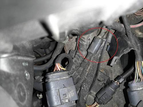

Kann es sein, das es sich bei dem markierten Teil um die besagte Sicherung handelt, die sich im Kabl befinden soll ?
Sicherung 180A
Ja, glaube aber nicht das die defekt ist.
Brauchst du nur am Kabel wo es an der Lichtmaschine angeschraubt ist die Spannung Messen.
Sind die rund 12V da, ist sie in Ordnung
