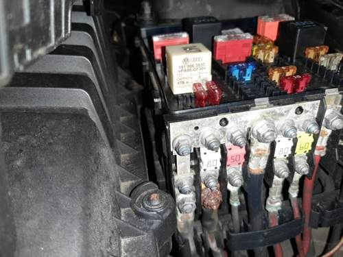

Hallo zusammen, bräuchte mal eure Hilfe.
Bin vorige Woche liegen geblieben, nachdem während der Fahrt plötzlich die Ladekontrolleuchte anging. Alles fing an zu piepsen und blinken, dann fiel nacheinander alles aus und das KI war übersät mit Fehlermeldungen. Hab das Auto dann stehen lassen und eine neue Batterie besorgt. Bin dann mit der neuen Batterie bis nach Hause gefahren . Hab mich dann schlau gemacht und eine neue Lima gekauft. Diese wurde am WE eingebaut und alles war gut. Jetzt brennt seit heute Mittag wieder die Ladekontrolleuchte. Trau mich nicht zu fahren, weil ich damit rechne, wieder liegen zu bleiben.
Jemand eine Idee woran es liegen könnte, das die LKL wieder angegangen ist ?
Bin für jede Hilfe dankbar. Ist ein Passat CC 3.6 .
Vielen Dank für die Hilfe und bleibt gesund.
VG Reddeer2000

Die Metall Sicherung auf dem ersten platz da müsste was mit 150 oder 180a stehen.
Edit: Ratte war schneller.
Laut Doku 150A da er laut seiner Aussage keine in der Leitung direkt hat mit 180A.
Ist aber auch egal, die ist eh ganz und liegt nicht daran.
Da die Lima neu ist, entweder Freilauf oder Stecker/Kabel für die Erregerspannung
Man geht ja davon aus das auf der neuen Lichtmaschine, wenn da eine neue Riemenscheibe drauf war auch die richtige drauf ist. Die gibt es für links und rechts drehend.
Müsstest du aber sehen ob sie sich überhaupt dreht, die hat ja ein Lüfterrad.

Also Ganz links ist das die sicherung. Die neben der 80A Sicherung. Also das Dunne "Blech".
Aber deine 2. Sicherung bei 80 A sieht das Kabel unten auch nicht gut aus.
Das ist für die elektromechanische Lenkung. Vielleicht mal tauschen. Also die 2. Von links

Es wurde eine nagelneue Lima von Hella mit 180A verbaut. Vergleichsnummern sind identisch. Der Freilauf funktioniert, die Lima dreht sich auch. Ganz links auf dem Foto das ist keine Sicherung, sondern nur eine Verbindung, ob die als Sicherung fungieren soll, weiß ich nicht.
