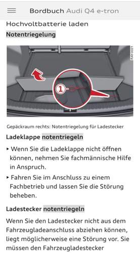

Versuch es mal mit der Notentriegelung. Evtl hilft es auch bei der Klappe. Die ist eigentlich für den Stecker gedacht.
So steht es in meiner Anleitung. Kannst ja mal probieren.
Ich muss bei meinem Q4 immer 2x Öffnen drücken. Erst dann wird die Klappe entriegelt.
@Zeppes schrieb am 9. November 2024 um 11:41:55 Uhr:
Soweit ich weiß entriegelt die Notentriegelung beim Q4 nur den Ladestecker in der Buchse, aber nicht die Klappe.

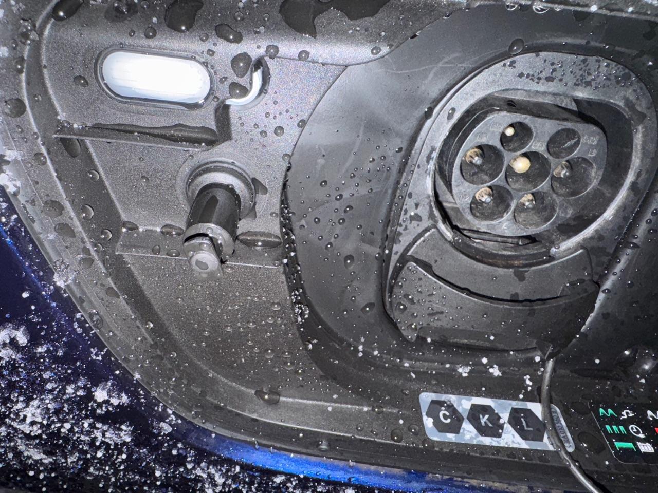

Die Verriegelung ist einfach Murks. Ich meine die Feder zum Öffnen des Push-Push Verschlusses wäre zu schwach, die bekommt die Klappe kaum weit genug aufgedrückt, dabei kommt es dann vor das sich der Verriegelungskopf im Gegenstück der Klappe verklemmt. Merkt man auch wenn die Klappe offen ist und man
den Verschluss rein drückt bis er einrastet. Drückt man danach wieder darauf so das er herauskommt schafft er meist nicht selbstständig den vollen weg der nötig wäre um über die Drehung des Kopfs die Klappe freizugeben, man kann den Stift meist noch ein stück herausziehen.

Auffällig bei den "alten" Varianten ist das es dort eine Gummimanschette gibt, die den kompletten Verriegelungsbolzen überdeckt. Bei der Verriegelung wie sie im Q4 (Und wahrscheinlich allem was auf dem MEB basiert) verbaut ist, gibt es nur einen Gummi Abstreifer durch den der Verriegelungsbolzen geht. Vermutlich wird sich da im laufe der Zeit feiner Staub mit in den Mechanismuss drücken, was nach und nach zu immer schlechterer Funktion führt.

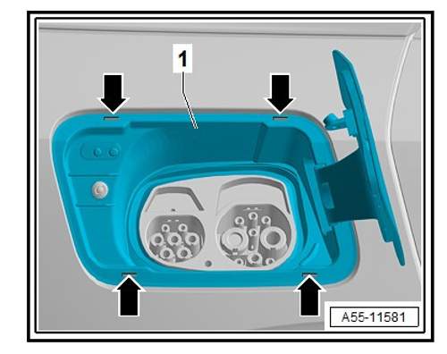

Aber das "Stellelement für Hochvoltklappenverriegelung" (Wer denkt sich solche Begriffe aus?) dreht sich in die passende Aussparung der Ladeklappe ein. Das ist dann schon stabil verriegelt.
Die Ladeklappeneinheit läßt sich regulär nur mit einem Schraubenzieher entrasten, dazu muss aber die Blende über der Ladeklappe ab.
In der Werkstatt besteht die Hoffnung, das die Blende über der Ladeklappe gerettet wird.
Sieht auf dem Bild anders aus, sind aber die gleichen Rastnasen für den Schraubendreher
Bild_1

Auf jeden Fall sollte man den Drehmechanismus an der Tankklappenarretierung mal ordentlich einfetten - in dem Video sieht der auch schon recht trocken aus. Wenn da im Winter noch gefrorenes Wasser mit ins Spiel kommt, dann ist das Ding erstmal mal dicht. Ich werde morgen früh dort auf jeden Fall fetten.
