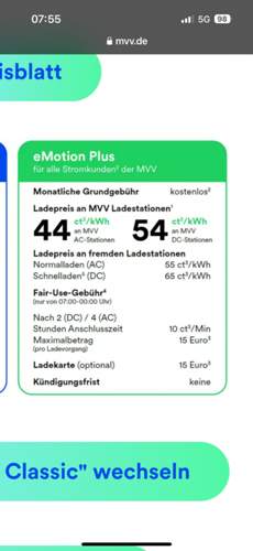

Ich meine der Anbieter MVV ist doch im Raum Frankfurt - Mannheim ansässig. Die haben an Ihren Säulen gute Tarife für AC laden.
