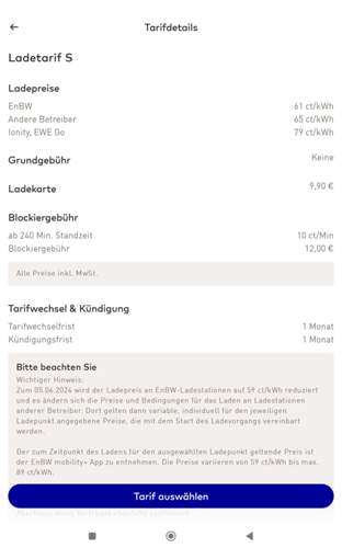

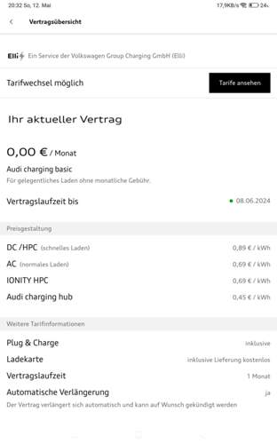

Einfach bei Lidl plus anmelden. Dann kannst du während dem Einkaufen maximal 60min laden. Geladen wird mit dem CCS Stecker, DC 30-50Kw für 0,49€ oder mit deinem eigenem Kabel AC 22Kw für 0,29€, beachten musst du, dass du normalerweise AC nur mit 11Kw laden kannst, es sein denn du hast AC 22KW an Bord. Also bei einem 20min Einkauf und Laden mit 11kw, hast du dann für 6-7km mehr Saft im Akku. Und nach dem Laden bei AC nicht dein Kabel vergessen. Wenn du am DC „schnell“ zb. 30kw lädst und das für eine Stunde, kommst du dann schon ca. 130km weiter und das für ca. 11€ pro 100km. Bezahlen kannst du über die Lidl plus App, über QR Code mit deinem Handy oder über eine Karte eines Fremdanbieters zb. EnBW für 0,65€, die du dann auf 0,50€ /kW reduzieren kannst wenn du 17,99€ im Monat an EnBW zahlst. Die Lidl Plus App funktioniert auch beim Kaufland. Mit der aktuellen Audi Karte gebührenfrei, würdest du dann 0.69€ für AC und 0,89€ für DC, 20€/100km, zahlen.

Du erhältst auf Wunsch von Audi eine Karte für Audi Charging im Tarif Audi pro im ersten Jahr von der Grundgebühr befreit. Damit kommst Du schon recht gut durch die Ladewelt insbesondere bei IONITY
https://www.audi.de/de/brand/de/elektromobilitaet/laden/unterwegs.html
Im ersten Jahr des Neuwagens.
