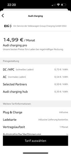

Muss zum Januar einen neuen Vertag abschließen da der Elli von Audi ausläuft. Hatte bis dato den pro Tarif.
Jetzt sehe ich das Ionity nicht mehr gelistet ist?
Jetzt hat er auch nur noch einen Monat Laufzeit mit automatischer Verlängerung.
@Nisse2005 schrieb am 7. Dezember 2023 um 22:28:06 Uhr:
gleiche Situation bei mir.
Unter "selected Partners" sollte ionity neben anderen auch gelistet sein, oder?
Hoffentlich gehen die Preise entsprechend der Marktentwicklung auch mal wieder ein Stück runter.
Hier sind die selected Partner genannt:
Das Selected Partner Network ist eine Auswahl von Schnellladenetzwerkbetreibern, die ihren Fokus auf den Aufbau von HPC Ladern mit mind. 150 kW Ladeleistung an Fernstraßen, Autobahnen und in europäischen Großstädten richten.
Die aktuellen Mitglieder im Selected Partner Network sind:
IONITY mit HPC Stationen in 24 europäischen Ländern
Audi charging hub
Ewiva mit HPC Stationen in ganz Italien
Aral pulse mit HPC Stationen in ganz Deutschland
Danke!
Werde den jetzt erstmal buchen und hat ja eh immer nur einen Monat Laufzeit. 🙂

@Broesel13 schrieb am 5. Dezember 2023 um 16:39:00 Uhr:
@K-Tom schrieb am 5. Dezember 2023 um 11:52:06 Uhr:
Deprimierend...
Wohl war, aber betrifft ja Kunden mit Verträgen z.b. Elli alt für 0,35 €/kWh, nicht.
  • Audi Charge Pro 14,99€/Monat 0,50€/kWh an allen Ionity Ladesäulen in Deutschland, Österreich und 0,50CHF Schweiz (so lange Ionity im Selected Partner Network gelistet ist)
  • Ionity Tarif Passport 11,99€/Monat je nach Ionity-Standort (Preisliste), z.B. 0,69€ Rasthof Lechwiesen / Landsberg Lech
  • EnBW+ Tarif L 17,99€/Monat je nach Ionity-Standort, z.B. 0,79€ Rasthof Lechwiesen / Landsberg Lech
Ab 15,8kWh laden rechnet sich mit Audi Charge Pro schon die Grundgebühr gegen Ionity Passport (14,99€-11,99€)/(0,69€-0,50€) Es gibt wenige Ionity-Standorte mit vorübergehend 0,25€kWh und einen mt 0,15€/kWh in Wolfsburg, da stimmt der Vergleich nat. nicht

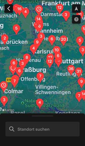

@Mika64 schrieb am 8. Dezember 2023 um 13:33:13 Uhr:
Kann es sein das TESLA jetzt so ziemlich alle Ladeplätze für nicht Tesla Fahrer frei gemacht hat ?
So viele hatte ich vor ein paar Tagen noch nicht auf der App gesehen.
Aber teuer, für nicht Tesla Fahrzeuge:
Rheinfels A7 0,55-0,63 €/kWh oder
Mahlsfelden A7 0,61-0,70 €/kWh oder
Füssen A7 0,65-0,72 €/kWh
