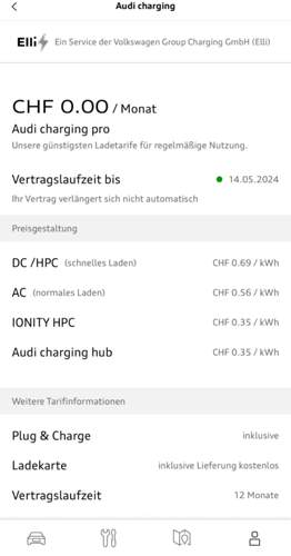

    IONITY bis Mai 2024 36 Rappen.
    Ok, woe das?
    35 Rappen ;-)
    @Kuschi36 Sorry, sind 35 Rp. 😉
