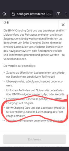

Ich habe eine Frage zum Ladekabel des X1 30e.
Das gratis beigefügte Ladekabel für öffentliches Laden ist laut Beschreibung nur zum Laden mit 3,7kW (1-phasig) geeignet (siehe Bilder im Anhang). Der Plugin kann meines Wissens aber standardmäßig 1-phasig mit 7,4 kW laden. Beim iX1 und auch beim 2er AT PHEV kann man optional um €48 in A bzw. €50 in D ein Ladekabel Professional (Mode 3) für öffentliches Laden mit 22kW oder 1phasig mit 7,4 kW ordern, beim X1 PHEV ist das nicht möglich.
Hat diesbezüglich jemand Erfahrungen?

@lookslike: U11 2.5 E wird im April geliefert und das Mode 3 Kabel wurde bei der Preiserhöhung Ende Januar vom Konfigurator entfernt. Diese Streichung hat auch BMW meinem Autohaus gemeldet.
Keine Sorge, das stimmt absolut nicht, du hast weiterhin beide Ladekabel im Serienumfang, steht auch so im Konfigurator. Die Ausstattungscodes sind 4T2 (22kw Kabel) und 4T3 (Mode 2 Flex Charger).
Hier noch der Auszug aus dem Konfigurator:
LADEN
Zuhause Laden: Ihr Fahrzeug wird serienmäßig mit einem Heimladekabel ausgeliefert. Zusätzlich können Sie weitere Ladelösungen individuell auswählen.
Öffentliches Laden: Zusammen mit Ihrem elektrifizierten BMW erhalten Sie ein Ladekabel für öffentliches Laden und die BMW Charging Card. Damit haben Sie Zugang zu unserem ständig wachsenden Netzwerk mit über 339.000 Ladepunkten in Europa.

PS: frisch aus dem Konfigurator, siehe Screenshot.
Ich bin deswegen schon enttäuscht gewesen. Ist ja eine Preiserhöhung durch die Hintertür, wenn zu den offiziellen 1620 Euro Erhöhung noch das Kabel dazu kommen würde.

Guten morgen, vielleicht verstehe ich da etwas falsch, aber der 25e oder 30e lädt maximal mit 7,4kw. Wozu benötigt man dann ein Mode 3 Kabel für bis zu 22kW?
Bei mir war das Mode 2 Kabel dabei, jetzt ist scheinbar das Mode 3 dabei (siehe Bild)
@X1_30e
Grundsätzlich benötigt man es nur für einen Zweck:
Wenn man einphasig mit 7,4 kW/ 32 Ampere laden möchte.
Dazu brauchst du ein auf 32 Ampere ausgelegtes / gelabeltes Kabel (also 22kW dreiphasig: 3*230V*32A = 22 kW).
Für alle anderen Zwecke reicht ein 11kW / 16 Ampere Kabel.
