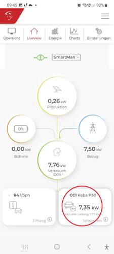

Hier der Beweis mit allen Details dass 3-Phasig geladen wird :-)
Hatte den Nachweis der 3-phasigen Ladung auch schon einmal im U06-Forum veröffentlicht:
3-phasiges Laden mit 7,4 kW
am 20. April 2023 um 7:57
Hallo, ich habe heute die Ladung mal beobachtet. Der X1 30e lädt ohne Begrenzung mit 7450 Watt (mit 6A 3750W). Die Ladeleistung blieb bis Ladeziel 80% konstant.
Erstaunlicherweise stimmt die in der App angezeigte Strommenge (sofern man einen Tarif eingetragen hat) sehr genau, wenn man die angezeigten Kosten durch den Strompreis teilt. In meinem Fall 9,21 kWh berechnet (App) und 9,2 kWh laut digitalen Stromzähler.
