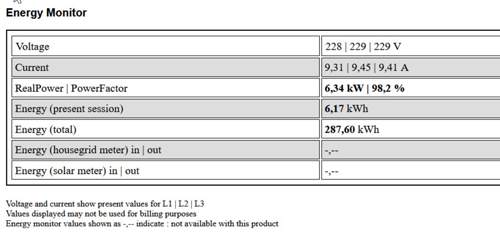

Ich lade gerade mal unseren 230e auf 100% auf (Zwangsaufladung aus dem Netz), da wir heute Nachmittag eine längere Strecke vor uns habe.
Er lädt 3-phasig und teilt die Phasen strommäßig gerecht mit ~ 9,5 A pro Phase auf.
Ich hänge mal 2 Screenshots mit an.

Aufteilung auf 3 Phasen zu je ~ 9,5 A

Danke für die Praxiserfahrung.
Das entspricht auch dem, was hier schon mehrfach erläutert wurde.
Wie du schon selbst festgestellt hast, widerspricht hier die Realität der Aussage der Kundenbetreuung - mal wieder.
