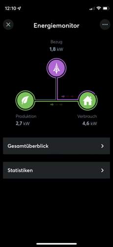

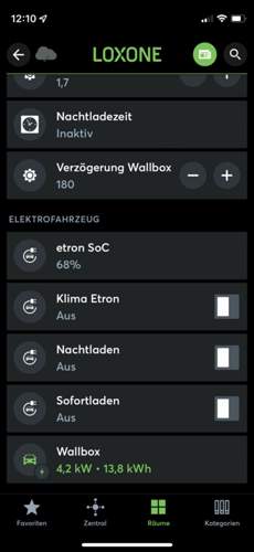

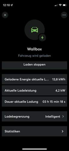

@TomReg ich nutze Loxone als SmartHome.
Ich erfasse meine aktuelle PV Produktion (Bild 1) und gebe eine minimale PV Produktion vor ab dem geladen werden kann, da ich den etron erst seit September habe aktuell noch manuell einstellbar. Dazu noch eine Verzögerung wegen Bewölkung etc.
Wegen dreiphasigem Laden ist die minimale Ladeleistung 4.2kw - diese wird bei mehr als 4.2kw Überschuss hochgeregelt.
Da ich AWATTar hourly cap als Stromtarif nutze gibts noch die Option Nachtladen mit 11kw in den günstigsten Nachtstunden.
