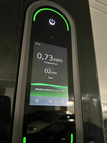

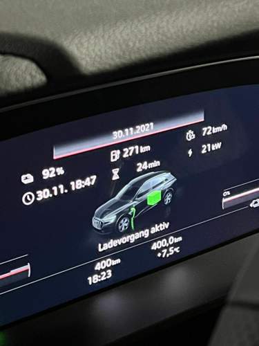

Für Zuhause wohl größtenteils unnötig, für unterwegs hätt ichs auch gerne. Aber da Audi schlappe 2,5 Jahre gebraucht hat um einen 22kW Lader in den E-Tron zu klatschen, muss ich leider mit 11kW auskommen.
Ich sagte ja schon, dass ich fast überwiegend außerhäusig lade, weil es für mich viel günstiger ist.
Trotzdem hing er letzte Woche mal eine Nacht am Netz. Ich hatte einen Job, bei dem ich erst gegen Mitternacht zuhause war. Um kurz nach sieben ging es dann schon wieder los - selbst und ständig halt 😉. Mit knapp 11 kW war der nicht mal wieder ganz voll.
Mit weniger hätte ich morgens noch einmal irgendwo nachladen dürfen. Blöd, wenn das alles zeitlich schon so eng ist. So war es eigentlich ganz entspannt.
