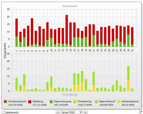

Es macht auch einfach keinen Sinn bei einer z.B. 9,9 kWp Anlage einen 12 kW Speicher zu installieren, der in den Wintermonaten nicht mal die Chance hat geladen zu werden.
Diese Annahme ist schlichtweg falsch.
Ich habe mal zwei Grafiken unserer Anlage beigefügt aus den Wintermonaten Januar und Februar. Der untere Teil der Grafik zeigt jeweils je Tag den produzierten Strom (Gesamtbalken Grün/Gelb) und den Einspeiseanteil in Gelb. Schon im Januar ergeben sich 12 Tage mit gelbem Balken. Gelber Anteil bedeutet die Batterie war zu 100% geladen, bevor irgendeine Einspeisung erfolgt. Im Februar sind es schon 20 Tage. D.h. schon im Januar wird die Batterie an 40% der Tage voll geladen, im Februar sind es schon 70% der Tage. Auch für alle anderen Tage gilt dass die Batterie möglicherweise geladen wurde, nur die 100% nicht erreicht wurden bevor die Einspeisung beginnt.
PV-Anlage Februar
PV-Anlage Januar

Wer hingegen ein durchschnittliches Fahrverhalten von 15.000 km im Jahr hat, was im e-tron ca. 3700 kWh im Jahr, also ca. 10 kWh am Tag, entspricht, ist mit einer 10 kWp Anlage mit 10 kWh Speicher schon ganz gut dabei.
