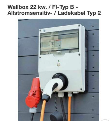

@vegas96 schrieb am 20. Oktober 2019 um 09:51:06 Uhr:
Warum, der mobile Audi Lader wird doch an der Wallbox nicht benutzt. 22 kw gehen
Die komische Wallbox da, hat nur einen 16A CEE Stecker! Das sind nur 11 kw
Selbst wenn in der Firma 22kW Boxen hängen, bringt das nix, da der etron nur maximal 11 kW AC unterstützt.
Wie schon geschrieben, in meiner Firma sind 32A CEE Anschlüsse und da geht dann mit einer 22kw Wallbox auch 22kw.....;-) Der Elektriker montiert das nächste Woche
Aber nicht beim etron
Ärgerlich , dann eben erst 2020
Jo gerade gelesen, trotzdem bleibt es eine 22 kw Wallbox....Kost ja kaum mehr
Das kostet nicht mehr, weil eine Wallbox nur eine glorifizierte Steckdose ist. 😉
Der Gleichrichter sitzt im Auto und gibt das Leistungslimit vor, solange die Wallbox entsprechend verkabelt und abgesichert ist. Der schnelle 22 kW Gleichrichter wurde für den etron schon mehrmals verschoben.
Aus Gründen der Zukunftssicherheit ist es eine 22 kW Wallbox sicher wert, wenn es die Verkabelung hergibt. Im täglichen Leben ist aber auch 11 kW mehr als ausreichend und selbt 3,7 kW genügt für die meisten Anwendungsfälle.
Hinzu kommt, dass man auch z.B. PHEVs, die oft nur einphasig laden können, mit 7,4 kW statt 3,7 kW beladen kann. Also wenn man die Möglichkeit für 32A hat, dann wäre es dumm, den geringen Aufpreis zu sparen.
