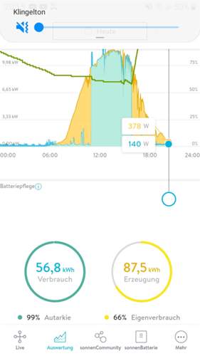

Ich habe 15 kwp auf dem Hausdach mit Garagendach zusammen mit Speicher
und SonnenCharger Wallbox, und da ich meistens in den Mittagsstunden laden kann,
funktioniert das super, mit 10 - 11 kw (s. Bild, mal schnell ca. 50 kwh geladen).
Das kann ich jedem nur empfehlen, ich komme an solchen Tagen auf weit über
95 % Autarkie.
In der Firma mit 66 kwp auf dem Dach, kann ich auch laden
(wenn er steht, dann läd er).
Screenshot-20220628-201527-my-sonnen
