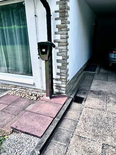

Heidelberg Wallbox steht!!! Er kann jetzt kommen, wann???? ( E Tron S, bestellt Feb 22 LT August??? )
Spezifikation siehe Fotos

Jau, aber es ist IMHO eine Marketingfalle mit dem 1-phasig / 3-phasig Umschalten. Es erfolgt nicht selbständig dynamisch, sondern entweder über Lademodi oder in den Einstellungen am Gerät händisch zu ändern. Schade - genau das war von Beginn avisiert und steht laut Hersteller seit min. 3 Jahre auf Pos. 1 der Change-Request Liste.
Ansonsten eine gute Wallbox.
