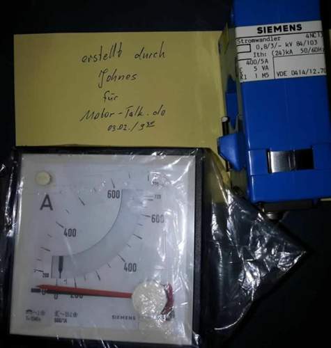

Wie wäre es dann man mit Nachweisen!?!? Bis jetzt kamen von "Triumph BGH 125" nur Sprüche! Ich habe bis jetzt keinen Shunt von ihm zu sehen bekommen.... Messwandler werden einfach als nicht möglich oder nicht existent bezeichnet! Ich hab mir jetzt mal die Mühe gemacht und gestern (ja! Sonntag!) Bilder gemacht! (Wer wirklich in der Praxis ist, kann auch Sonntags Bilder machen! Denn er hat die Berechtigung, die Räume zu betreten und hat entsprechende Schlüssel! 😛)
Bild 1 zeigt ein Anzeigemessgerät, durch dem sicherlich keine 600A fließen 😁 und einen Wandler, der über dem Kabel bzw. Schiene geschoben wird. Der Messkreis ist damit galvanisch von der Schiene getrennt. (Ja, ich weiß! Messgerät und Wandler haben unterschiedliche Übersetzungen! Hab nur irgendwas aus dem Regal gegriffen!)
Auf Bild 2 sieht man, wie die Wandler auf der Schiene montiert sind.
Bild 3 zeigt einen Messwandler in der Mittelspannung! Das Bild ist leider nicht so gut, da ich durch die Scheibe der Zelle fotografiert habe! Bei 10kV wollte ich die Zelle nicht öffnen, nur um hier bessere Nachweise zu liefern. Es könnte der Eindruck entstehen, da das Teil in die Schiene geschraubt ist, es könne der genannte Shunt sein. Aber, dem ist nicht so! Es ist ein Messwandler, der ebenfalls im Messkreis keinen Kontakt zur Schiene hat! Der Wandler bringt nur eben ein Stück eigene Schiene mit. (Hier, im Beitrag von fsiquattro, sind Bilder des Aufbaus des RITZ-Wandlers gezeigt! Der Wandler auf meinem Bild ist ebenfalls von RITZ!)
Warum wird über einen Wandler galvanisch getrennt gemessen? Ganz einfach: Wäre dies nicht so, wäre auf der Messleitung die Netzspannung. Über die beiden Messleitungen würden nur einige Volt abfallen, aber gegen Erde wäre es volle Netzspannung. Wäre es also ein Shunt, würde auf der Messleitung in dem gezeigtem Beispiel, eine Spannung von 10.000V liegen! Das wäre unmöglich! Der Funke würde von der Klemme direkt auf das Gehäuse der Zelle springen und es würde gewaltig rumpsen!
Eine Messung mit einem Shunt direkt im Stromkreis ist also totaler Quark! Dies würde riesige Verluste erzeugen! Wenn, dann ist ein Shunt parallel zur Anzeige im Messkreis, der zuvor über einen Wandler gespeist wurde. Da aber stur behauptet wird, der Shunt sitzt direkt in der Line, werfe ich hier stur Unwissenheit und fehlende Theorie & Praxis vor!
(Bevor jemand auf die Idee kommen könne, ich hätte die Bilder aus dem Netz gesaugt: Sie sind mit einem handschriftlichen Nachweis versehen!)

Wandler & Anzeige
Wandler auf Schiene
Wandler in Schiene
