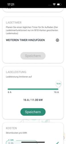

Ich habe auch den Daheimlader Touch. Im Online-Menü könntest Du ein Ladezeitfenster einrichten. Das sollte auch an der WB selber einstellbar sein. Und das geht dann auch nur RFID gesicherten Modus.
Ui! Diese Einstellung ist mir doch tatsächlich durch die Lappen gegangen, die habe ich schlichtweg übersehen. Danke dir für den Wink mit dem Zaunpfahl.
Eine Rückmeldung habe ich von DaheimLaden noch nicht erhalten (da sind sie eigentlich immer sehr schnell), aber ich denke, dass die mir das Gleiche sagen werden. Also werde ich mit dieser Einstellung mal mein Glück versuchen. 🙂
