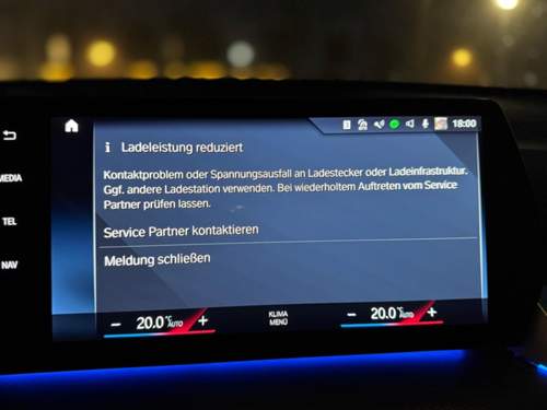

Ich habe meinen iX1 erst seit ein paar Wochen aber ich habe folgendes Problem: Wenn ich den Wagen an der Wallbox laden möchte, komme ich nicht über 3.4kWh und bekomme auch folgenden Hinweis angezeigt (siehe Bild). Zunächst dachte ich es liegt an der Ladestation bei mir an der Arbeit (11kw) aber ich habe nun auch diverse öffentliche Stationen von verschiedenen Anbieten (nachweislich auch welche mit 22kw) ausprobiert und bekomme stets die gleiche Meldung. Darunter welche mit festinstallierten Kabel oder auch mit meinem eigenen. Bei Bekannten gehen die alle Problemlos (iD3 und Model S).
Bevor ich nun in die Werkstatt fahre wollte ich mal hören ob hier sowas bekannt ist? In der App habe ich schon alles ausprobiert. Aktuell habe ich kein Ladelimit eingestellt, sollte also nicht daran liegen.

Der Wagen ist Bj 11/23 hat OS8 mit aktueller Softwareversion sowie AC-Laden Professional)SA 4U6)

Genau diese Meldung hatte ich auch schon einmal.
Allerdings nur zu Hause an der eigenen wallbox.
Eine Sicherung war rausgeflogen.
Das wird natürlich nicht bei all den Strom-Spendern, die du ausprobiert hast, so gewesen sein.
Hast du immer dein eigenes Kabel verwendet?
Wenn ja, dann würde ich da den Fehler vermuten
Einphasiges Kabel wäre naheliegend.
Hast Du die Strombegrenzung AC laden in der App eingeschalten?

Habe sowohl das originale BMW Kabel genutzt, als auch die fest installierten an den Firmen-Ladestationen (ca. 3 von 12 getestet). Leider immer mit dem selben Resultat.

Nein ist deaktiviert. Habe damit auch schon rum gespielt, von 32A auf 16A und zurück auf deaktiviert. Macht leider keinen Unterschied

@Stormbay also wenn du bereits mehrere Ladesäulen + Kabel getestet hast und die Einstellungen im Fzg passen ist entweder die CCU defekt oder oder die Ladedose, das sollte der Händler relativ leicht herausfinden können.
Ich habe den Wagen gerade vom Freundlichen abgeholt, nachdem er dort ausführlich getestet wurde. Es ist in der Tat die CCU der Übeltäter.
Nun warten wir auch eine Neue... Interessanterweise sagte mir der Werkstattleiter, dass BMW aktuell einen Auslieferungsstop auf das Teil verhangen hat, da es sehr bald eine neue Version geben soll. Auf diese warten wir nun aktuell.... Bis dahin heißt es extra geduldig sein beim AC Laden.
