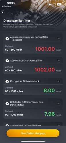

Woran erkenne ich nun ob es am DPF liegt, AGR oder Turbolader?
Werkstatt hat vorgeschlagen erst mit DPF Reiniger zu versuchen(ohne Ausbau) vor Austausch, jedoch habe ich das Gefühl es liegt am neuen Ladedrucksensor..

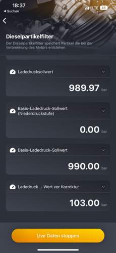

Das kann auch umgekehrt sein wenn die VTG klemmt, dann hast du zuviel Druck.
Daher auch die Abfrage nach den ganzen Soll/Istwerten. Da sieht man das.

Das sieht man an den Soll/Istwerten.
Such einen der Ista hat und der soll in verschiedenen Lastzuständen prüfen ob das passt.
