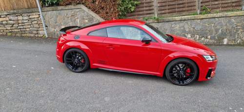

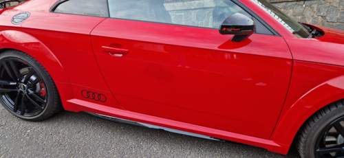

Hallo und frohes Neues in die Runde, ich hab im Oktober meinen TT im Werk Neckarsulm abgeholt und gestern nach dem waschen ist mir in der Sonne ein Fleck auf der Beifahrerseite aufgefallen.?? Meine Frage an die Lack Experten unter euch:
Kann so etwas bei der Lackierung im Werk passieren oder wurde da vor der Auslieferung in Neckarsulm was ausgebessert?
Was mich etwas stutzig macht, an der Tür war mir wenige Tage nach Abholung ein gebrochener Clip an der Lautsprecherabdeckung aufgefallen, was ich dann tauschen ließ.
Ich war heute schon bei meinen Händler, aber leider war der Mitarbeiter für Garantiefälle nicht da.
Gruß Andy

Themenstarteram 3. Januar 2023 um 11:54
Ich halte mich zwar für einen (Laien-)lackexperten, aber sowas habe ich noch nicht gesehen. Kann vom Foto her auch kaum raten, was das ist.
Am wahrscheinlichsten ist für mich auch die Theorie, dass nachlackiert wurde, woher soll sonst so ein Farbunterschied kommen?
Oder es wurde nachpoliert, um einen Lackmangel zu beseitigen, und das Polierpad war stark verschmutzt/wurde zuvor für unischwarzen Lack benutzt. Keine Ahnung, ob das diese Optik hervorrufen kann, weil ich sowas grundsätzlich nicht mache.
Würdest Du in der Nähe wohnen, könnte man mal mein Schichtdickenmessgerät dranhalten...
Ich denke mittlerweile allerlei "Böses" über Audi-Qualität, aber ich kann mir, ehrlich gesagt, nicht vorstellen, dass der Wagen so durch die Qualitätskontrolle im Werk gegangen ist. Ich tippe darauf, dass hier ein leichter Transportschaden im Nachhinein beseitigt wurde.
Servus Celsi, ich war heute mal bei der DEKRA, der nette Prüfer hat mal sein Lackstärkenmesser dran gehalt und da kamen an der kompletten Tür Werte zwischen 85 und 140 ca.
Er meinte das er sowas auch noch nicht gesehen hat, aber wahrscheinlich nix nachlackiert wurde.
Bin jetzt mal gespannt was mir der Händler sagt und was sie für eine Lösung vorschlagen. :rolleyes::confused:
