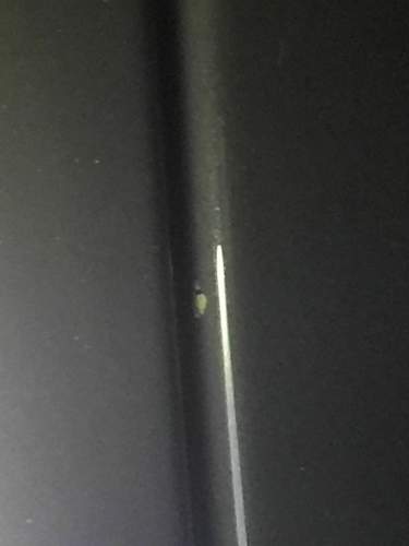

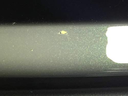

Ich habe einen Insektenrest zwischen Heckklappe und Spoiler entdeckt. Keine Ahnung wie das Tier dahin gekommen ist, aber egal. Hab den Rest eingeweicht und mit einem Lappen weggewischt. Und siehe da, ein Lackschaden.
So etwas habe ich noch nicht gesehen. Bis aufs Blech durchschlagen. Von einer Mücke!
