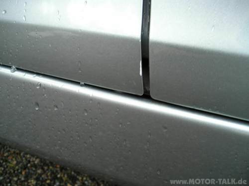

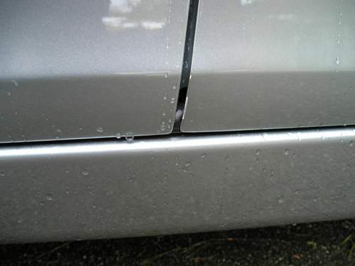

und sieh Bilder.
Beide Türen.
Insi hatte gestern 33 km.
Reise 11.4. aus FOH nach Hause drei Kilometer.
Vier Nächte in der Garage.
Man lackiert wieder.
Anfang mit Insi war nicht leicht.

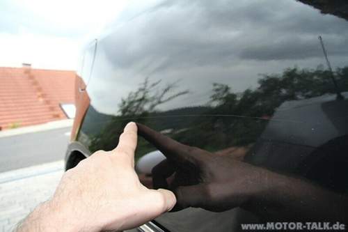

Ich weiß was eine Orangenhaut ist, davon kann beim Insignia wohl nicht die Rede sein. Wenn man sich mal ein solchen schlechten Lack ansehen möchte, dann reicht ein Abstecher beim Mazda-Händler. Vor allem das aktuell Grau-Metallic ist unterirdisch schlecht.
Übrigens ist auch eine solche "Orangenhaut" im Neuzustand spürbar glatt, sie ist aber fürs Auge unansehnlich.
EDIT:
Der Typ auf nachfolgendem Bild wollte eigentlich nur seine Schramme zeigen, mich persönlich erschreckt die Orangenhaut dieses Mazdas viel mehr. Nur um klarzustellen, was ICH unter Orangenhaut verstehe 😉
Richtig, das ist Orangenhaut. Und natürlich fühlt sich das für uns glatt an, weil wir Höhenunterschiede im Mü Bereich nicht ertasten können. Dann weißt du aber auch das man die nur mit überlackieren wegbekommt und nicht mit Pflegemitteln.
Aber Schwamm darüber, denn wie ich schon schrieb muss man schon sehr petrantisch sein um sich daran zu stören.

Eine leicht dellige Oberfläche, die ein gelernter Lackierer NIE als Orangenhaut und somit als Lackfilmfehler bezeichnen würde. Spiegelglatt war keines der Autos.
100% geht auch nicht, aber die Bezeichnung "Orangenhaut" greift bei mir erst später (siehe angehängtes Foto)
Man kann es auch ganz fein nassschleifen und anschließend auf Hochglanz polieren. Strenggenommen ist es die einzige Möglichkeit ein 100%iges Ergebnis zu erhalten, aber das ist nur etwas für Puristen!
So sehen die doch alle aus. Das ist billiger Lack aus dem Ausland.
