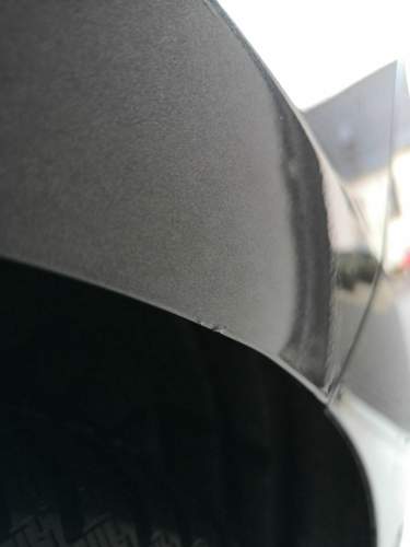

Was hat euer Händler nach der Auslieferung gemacht wenn ihr Lackpickel gefunden habt?
Habe 3 Stück sowi Haarkratzer und die Steinschlagfolie an den Radkästen hat Blasen

Die Folie würde ich ersetzen lassen und auf die Kratzer/Pickel würde ich pfeifen.
Du machst es mit einer Nachlackierung nicht besser.
Die Folie sollte anstandslos ersetzt werden. Hinsichtlich des Lacks, kommt es m. E. drauf an, an welcher Stelle die Fehler sind. Bei meinem gibt´s Einschlüsse an den Türzargen und im Bereich des Rahmens der Heckklappe. Sollte zwar nicht sein, aber: Die Stellen sind wenig beansprucht und man sieht es nicht auf Anhieb. Daher sind sie mir relativ egal. Wenn man die Fehler dagegen schnell sehen könnte (z. B. Motorhaube oder Dach etc.), würde ich persönlich auf eine Nachbesserung beim Händler pochen, auch wenn dir keiner versprechen kann, dass nach der Neulackierung keine Einschlüsse mehr vorhanden sind. Ich glaube es gibt da ein Grundsatzurteil, auf das sich die Händler berufen können - also eine Festlegung ab wie vielen Lackeinschlüssen/-fehlern pro Quadartmeter nachgebessert werden muss. Konkrete Zahlen kenne ich aber nicht.
Die Pickelzähler sind im Fachjargon die Erbsenzähler und Korintenkacker. Die Lieblingskunden gehen mit der Lupe auf Pickelzählung und traktieren den KD Leiter mit dem Ergebnis, jeder Pickel mit Filzstift markiert Der Lackierer schleift dann die Pickel mit 800er Nasspapier und poliert. Man sieht dann nix mehr, aber der Lack ist dünner, der Erbsenzähler ist zufrieden. Aber nix ist gewonnen, nach 4mal Waschanlage hätte man die Pickel auch nicht mehr gesehen.

Ist der am Radhaus hinten

Ich war vor der Rente beim Stern im KD Bereich, Alter Schwede, da wurden Haare in der Suppe gesucht. Da hast Du die Faust in der Tasche geballt und immer Gentlemenlike. Für mich ist eine Nachlackierung wegen Partikeleinschluss beim Neuwagen eine Schlimmverbesserung. Kann passieren, das Dir nach ein paar Jahren beim Wiederverkauf ein verschwiegener Unfall unterstellt wird, der Lackstärkenmesser sieht alles. Wenn nach ein paar Wäschen der Hochglanz nachlässt, musst Du die Partkkel aber sehr suchen.

Ich habe z.B. geschrieben, dass man nicht damit leben muss. Ich würde aber einen Unterschied machen, an welcher Stelle die sind. Manche sind an Stellen, wo man mit leben kann. Andere z.B. Motorhaube oder Türen, wo sie direkt ins Auge fallen, würde ich reklamieren. Heute kann man viele Lackeinschlüsse mit relativ wenig Aufwand beseitigen.
Mein 2007er Mondeo MK 3 hatte einen mitten auf dem Tankdeckel. Der wurde anstandslos weg gemacht. Allerdings war bei dem an allen Türen auf der Unterseite der Klarlack ohne Farbe (Tangometallic) direkt auf der Grundierung. Da ist das bisschen Tankdeck unter gegangen.
