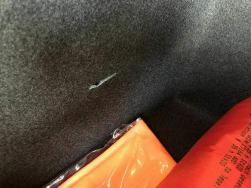

gestern durfte ich meinen AS HL 240 PS in Empfang nehmen, soweit bis auf ein Kratzer an der Tür alles gut.
Im Kofferraum sind rechts und links in der Verkleidung 2 Risse, siehe Bilder. Mein 🙂 meint, das wäre bei ihrem AS in der Halle genau so, also normal? Ist das bei Euch auch so?
