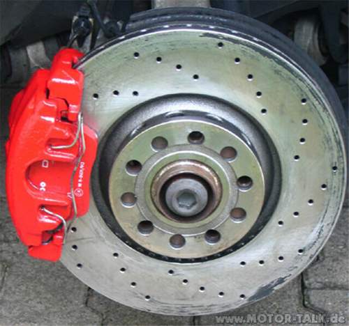

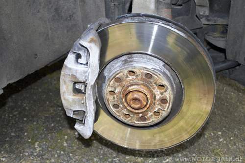

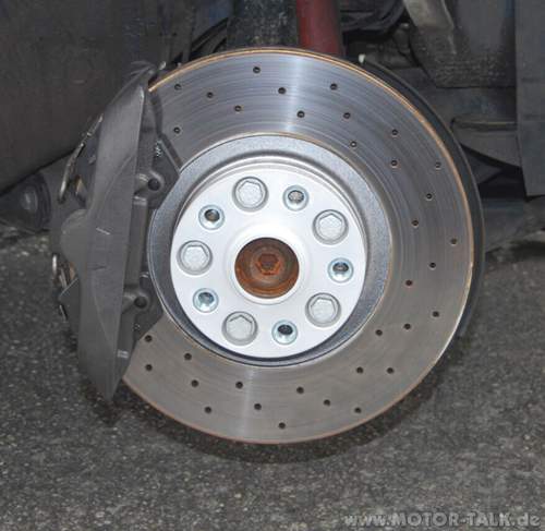

hallo wollt dir natürlich auch meine bremssättel nicht vorenthalten :) bitteschön :)
170220092646
170220092646
03022008644

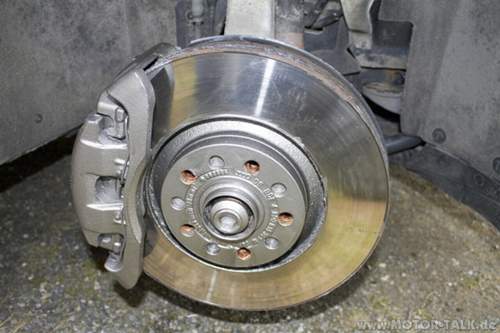

guckst du...
Vorher
Nachher
Mit Felge

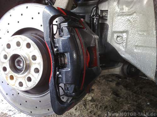

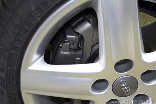

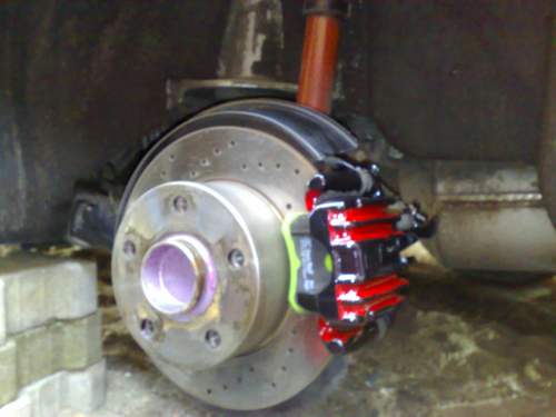

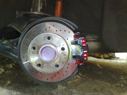

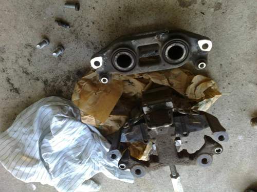

.... noch mal in Anhang meine Varianten
PIC1 Hammerite NEU
PIC2 Hammerite ALT
-> gepinselt
PIC3 Meine "neue" HP2
PIC4 HP2 Hammerite gesprüht
Christoph

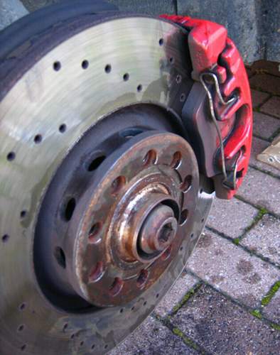

entweder du baust alles ab und reinigst es penibel mit Drahtbürste, Stahlwolle, Bremsenreiniger, Silikonentferneer oder du klebst alles ab und sprayst einfach so...
Als Lack würde ich entweder Hammerite in den üblichen Farbtönen oder das Spray vom Schweißer meines Vertrauens empfehlen wie am Bild.
Ist einen Tick dünkler als auf den ersten Bildern und passt 1 A zu meinen Felgen in Titan (Signatur). Hält 1A und würd ich immer wieder machen!
Img-0532
