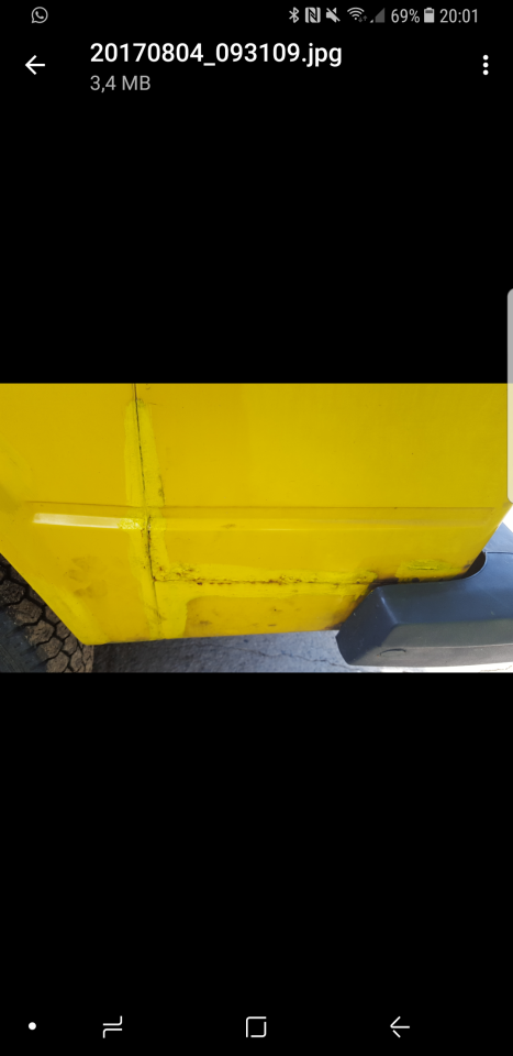

Servus! Ich plane meinen T3 demnächst komplett neu zu lackieren und dabei natürlich gleich den Rost (meistens nur in den Fugen) gleich mit zu entfernen. Leider habe ich sowas noch nie gemacht... Hat jemand von euch ne grobe Anleitung, wie ich das angehen Soll?

->schraub doch mal die rückleuchte raus und schau dir in ganz der ecke das horizontale blech (aussen neben dem x-blech) über der entspitze an. das wird durch sein
->mach auf von unten in diesem bereich mal den unterbodenschutz weg (ich vermute der hat ohnehin direkt risse und darunter rost)
die endspritze da hinten machst du am besten dann mal komplett ab. ersetzt den kleinen horizontalel blechstreifen darüber (und danach kann die endspitze wieder dran. je nach zustand die originale oder eben eine neue). du mußt dort nichtmal schweißen können. die ecke kann man auch gut kleben.
was die dellen angeht:
du mußt es die innenaustattung rausmachen um den rost der aussen dran ist eben von innen noch besser einschätzen zu können und nach der entrostungs und lackier aktion von innen konservieren zu können.
->da würd ich mit so einer delle am radlauf mal einfach zum karosseriebauer und der so sie weitgehend rausziehen. ob du den rest dann als delle läßt oder etwas mit spachteln oder verzinnen glättest machst ggf vom gewünschtem gesamterscheinungsbild abhängig. versuch des selbstausbeuelens würd ich unterlassen - das braucht erfahrung - haust du die delle nämlich zu weit nach aussen wäre die nummer mit verzinnen oder spachtel viel schlechter glattzumachen.
mach vorm lackieren möglichst viele anbauteile ab. es sieht einfach nicht aus wenn man türdichtungen, teppiche, türschlösser und was weiß ich nicht alles mitlackiert.

Hallo, möchte Dich nicht desillusionieren, aber da würde ich schon noch mal genauer hinsehen und zwar dort, wo man auf den ersten Blick meint nichts zu erkennen. Das wären z.B. der komplette Unterwagen samt Fahrwerk, auch im Motorbereich und im Bereich der Vorderachse, Radkästen und nicht zuletzt die B-Säule gaaanz unten an der Entwässerung. Die Liste ließe sich wohl beliebig fortsetzen! Aber nicht entmutigen lassen. Eine Sanierung am Bulli sollte immer von innen nach außen erfolgen.
Ich denke die D-Säule ist in dem Bereich wo sich die drei Falze treffen auch mindestens kurz vorm Durchbruch.
Aber wenn das die schlimmste Szelle im äusseren Sichzbereich sein sollte wärst du ja fast zu beneiden.
Ich vermute aber auch noch die üblichen Verdächtigen die meine Vorredner angesprochen haben.
ALLES kein Hexenwerk, man muss es sich nur antun wollen.
Danke für eure Antworten! Ja, der Vorbesitzer war da wohl nicht ganz so sauber beim Arbeiten bzw, hatte wohl kein Interesse den Bus länger zu haben. Also mach ich mal dran, innen alles auszubauen und da mal schauen, was mich erwarten. Sieht aber auf den ersten Blick "recht ordentlich" aus. Dann da alles abarbeiten und dann geht's nach außen?! Ich schicke gleich noch Bilder von den zwei Seiten. Die Fugen sind wie gesagt am schlimmsten! Die Tür ist zu vernachlässigen, da ich mir hier ne neue holen würde. Bleiben noch die Dellen, aber mit denen könnte ich notfalls auch leben.

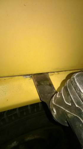

So, ich habe mal mit dem Innenabbau begonnen... Da sieht der Bus doch recht ordentlich aus, oder?

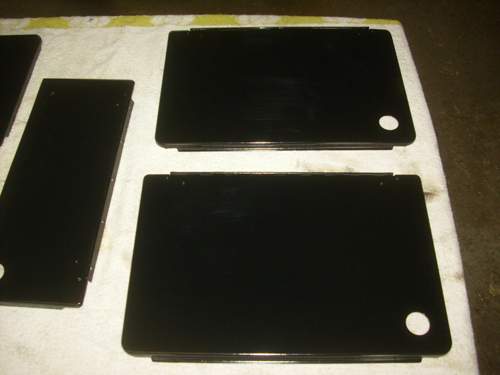

Das ist Pos. 22 Teile-Nr. 253 867 863 - Deckel fuer Batteriekasten und Werkzeugmulde mit Scharnierbefestigung und Klemmfeder. Ist rechts genauso. Schau mal ob der Klemmdeckel dort noch vorhanden ist.
Gruß - Reinhard
Mahlzeit! Die sog. Laderaumabdekung konnte man direkt ab Werk ordern. Hatten meine beiden letzten Alltgsschlampen auch drin.Normal 12m stark. Für nen Camperausbau eigtl optimal. Wiegen tun die auch nicht besonders viel. Ich würd se immer drin lassen. Je nach Anforderung noch drunter dämmen.Belag je nach Wunsch,g.
Zu den Blechen-normaler Transporter hatten die nur auf Wunsch. Wie schon geschrieben gibts die Deckel original(siehe Bild),oder Klavierband und Blech/Plasteplatte selber bauen.
Gruß Frank

"So, ich habe mal mit dem Innenabbau begonnen... Da sieht der Bus doch recht ordentlich aus, oder? "
nimm die dämmung mal raus. da kannst dir bestimmte vom rost betroffene bereiche von innen anschauen.
