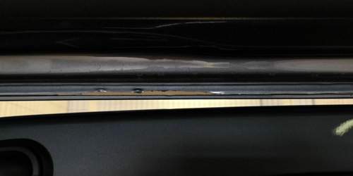

ich habe habe bei meiner Vau mysteriöse Lackplatzer an Nahtstellen.
-drei Stellen wurden bis jetzt vom freundlichen behoben, heute beim schönen Wetter Auto wieder schön gemacht und wieder neue entdeckt.
🙂 hat mir gesagt, ich war der erste Kunde der so ein Problem hat, bis jetzt war ihm nix bekannt. Er wird sich also freuen Montag wieder von mir zu hören.
Hat jemand schon mal diese Erfahrung gemacht?

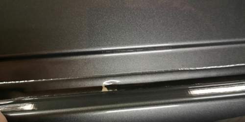

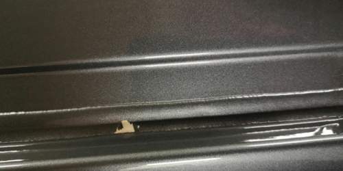

Bis jetzt war es die Heckklappe (siehe Fotos) rechte/linke Schiebetür im hinteren bereich , leider keine Fotos gemacht.
Aktuell aussenkante Fahrertür und rechte Schiebetür Innenkante (siehe Fotos)
Die stellen die abplatzen sind auch irgendwie komisch, es nicht die Karosserie sondern eine Art weiche Plastikstelle / Gummi. Der Lack löst sich einfach.......
Hatte jemand auch schon so ein Problem? Kann doch nicht sein, das ein Fahrzeug 12 Monate alt sowas an mehreren stellen hat....

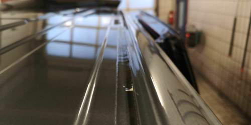

Vor Weihnachten hat sich die Heckklappe wieder mal gemeldet, linke Seite ca mittig löst sich weider der Lack von den Nähten.
Nun heute mal gedacht ich mach mal etwas den dicken sauber, oh wunder jetzt ist sogar das Dach betroffen (siehe Fotos)

Ich habe eine V Klasse von 2016 bei mir fing das Problem Ende 2018 an. Fahrertür und die Schiebetür hatten Lackabplatzer. Mercedes hat alles zu 100% übernommen und frisch lackiert. Jetzt vor 6 Wochen habe ich neue Stellen entdeckt. Fahrertür, Kofferraumdeckel, Innen Kante Schiebetür und am Kofferraum an der Oberkante plus Scharniere. War bei dem freundlichen Werkstattmeister habe es reklamiert. Und der Schaden beläuft sich auf 6000 €.Mercedes hat mir ein Gebot gemacht, dass sie 50 % vom Schaden übernehmen und die anderen 50 % soll ich übernehmen. Für mich eine Lachnummer. Habe sofort Beschwerde bei Mercedes eingereicht und jetzt werden wir weitersehen.

Meine Frau hat das Auto immer und sie fährt meistens in die Waschanlage. Dann hatte ich das mal und habe es mit Hand gewaschen. Der Hochdruckreiniger kam natürlich auch zum Einsatz. Da habe ich dann eine Stelle bemerkt. Ich habe das selbe gemacht wieder freundliche Mann von Mercedes und habe ein Klebeband über die Nahtabdichtung verlegt und dann ist das dabei heraus gekommen. Der restlich Lack hebt super. Ein Lackierer hat mir gesagt das diese Dichtmasse nicht richtig ausgehärtet ist. Wenn man dann natürlich drüber lackiert wo soll denn die restlichen Gase hin. Die gehen unter denn Lack und irgendwann platzt natürlich der Lack. Deswegen hat so lange durchgehalten.

Sieht unschön aus aber lässt sich nicht ändern. Dichtmasse nicht ausgehärtet gewesen vor der Lackierung.
