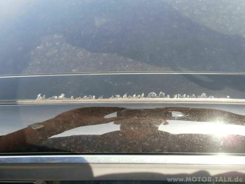

Lackablösung Zierleisten am Fondfenster
beim Reinigen meines 204 Kombi (EZ 09/2009) sind mir merkwürdige Huckel an den schwarzen Zierleisten der Fondfenster aufgefallen. Rechts etwas mehr als links.
Ich dachte erst die Zierleisten sind foliert, denn es sieht irgendwie aus wie eine faltige Folie.
Nach einem Besuch beim Freundlichen weiß ich nun, diese Zierleisten sind lackiert und sie kommen bereits lackiert vom Werk. Kostenpunkt etwa 35 Euro p. Stück plus Lohn.
Und das schlimme daran: Null Kulanz.
Wie sieht es bei Euch aus? Davon habe ich bisher noch nichts gelesen, scheint also kein bekanntes Problem/Thema zu sein.
Ich mache später mal ein Foto und wenn man es darauf erkennen kann, stelle ich es mal ein.

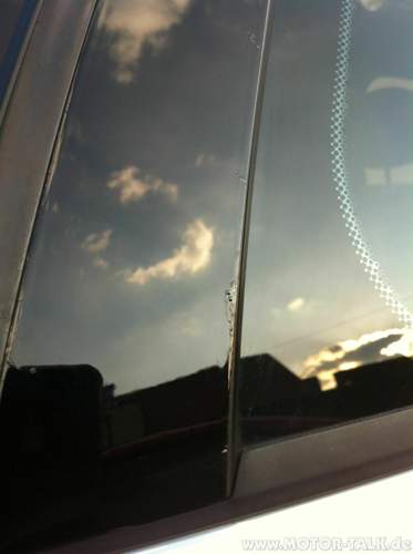

Hallo Zusammen, war heute mit meinen auch beim 🙂 und siehe da, Sie haben eine neue Leiste bestellt
Netto 84,...€ die Sie übernehmen. Meiner ist aus 6/2010.
Da soll noch einer was Sagen, habe auch Junge Sterne Garantie, da ist das aber nicht abgedeckt.
Will damit nur sagen, das es ohne anstalten geht.
Siehe Bild wie schön meine Aussieht. Nachlackieren ist nicht so gut denn die Gummis sind angeklebt.
Sieht aber auch häßlich aus auf dem Bild. Keine gute Werbung wenn die Kiste so rumsteht.
Original geschrieben von HolliPs
...Will damit nur sagen, das es ohne anstalten geht.Siehe Bild wie schön meine Aussieht...
Ja, man kann Dich auf der Leiste und die Uhrzeit Deiner Armbanduhr sehr gut erkennen 😁
Nachdem sich im Urlaub die "Beschichtung" der Leiste hinten links komplett abgelöst hat, weiß ich: die Lsieten sind nicht lackiert, sondern foliert. Darunter schaut der blanke Gummi raus. Ich prüfe jetz mal, ob sich die verbliebenen Reste halbwegs spurenfrei entfernen lassen. Besser einheitlich grau matt als schwarz glänzend mit Ablösungen und Blasen. Bei mir sind an allen 6 Leisten Fehlstellen sichtbar. Da hat Mercedes eindeutig an der falschen Stelle gespart!
