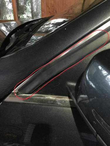

beim Reinigen meines 204 Kombi (EZ 09/2009) sind mir merkwürdige Huckel an den schwarzen Zierleisten der Fondfenster aufgefallen. Rechts etwas mehr als links.
Ich dachte erst die Zierleisten sind foliert, denn es sieht irgendwie aus wie eine faltige Folie.
Nach einem Besuch beim Freundlichen weiß ich nun, diese Zierleisten sind lackiert und sie kommen bereits lackiert vom Werk. Kostenpunkt etwa 35 Euro p. Stück plus Lohn.

Hallo Zusammen, war heute mit meinen auch beim 🙂 und siehe da, Sie haben eine neue Leiste bestellt
Netto 84,...€ die Sie übernehmen. Meiner ist aus 6/2010.
Da soll noch einer was Sagen, habe auch Junge Sterne Garantie, da ist das aber nicht abgedeckt.
Will damit nur sagen, das es ohne anstalten geht.
Siehe Bild wie schön meine Aussieht. Nachlackieren ist nicht so gut denn die Gummis sind angeklebt.

Hat jemand die "beschädigte" Folie von der Zierleiste komplett abbekommen? Ich bekomme die nicht ganz ab 😕
Wenn man nicht 2 linke Hände hat, ausbauen, abschleifen und schwarz lackieren
Du sollst du leisten komplett abschleifen mit schleifpapier 180 anfangen und am ende mit 1000-2000. Danach richtig entfetten und nur mit klarlack sprühen. Habe ich auch gemacht. War in 2 stunden erledigt.
Mfg
Sollte ich es mit Klarlack matt oder glänzend besprühen? Mein Wagen hat die Farbe obsidianschwarz metallic
Glänzend. Sieht aus wie original.
