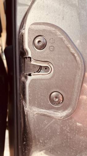

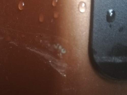

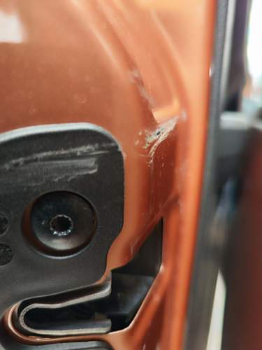

Lack Schiebetür beschädigt

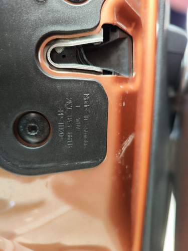

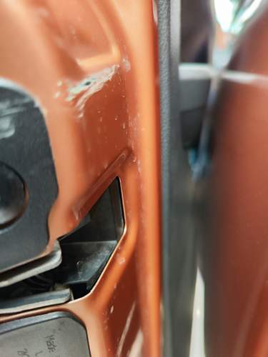

Hallo zusammen, bitte überprüft an eurem Caddy 5 die Schiebetür hinten an der Schloßfalle den Lack.
Bei geschlossenen Türen schabt der Gummischutz von der C Säule an der Schiebetür.
Problem ist bei VW angeblich nicht bekannt,ich habe es schon bei vielen Fahrzeugen festgestellt.
Gruß Helle66 und Danke für Eure Unterstützung

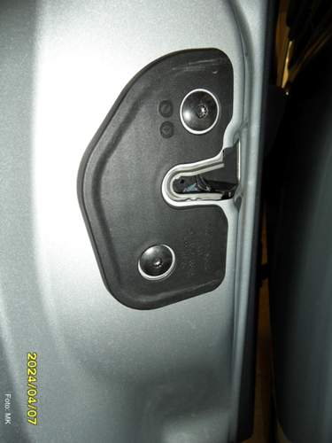

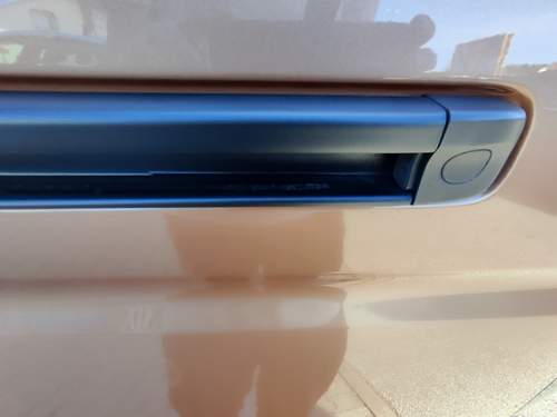

Kannst Du bitte noch ein Bild einstellen auf dem mehr zu sehen ist, ich weiß nicht wo das genau sein soll. Bild 1 zum Beispiel mit mehr drauf damit man das zuordnen kann.
Servus Ethera,
ich heisse zwar nicht helle, und bin's auch nicht.
Ich konnte die Bilder auch nicht zuordnen,
jetzt hab ich, wie ich glaube, die Stelle gefunden.
lg
Manfred
@FriGu schrieb am 5. April 2024 um 16:56:59 Uhr:
@DerDukeX schrieb am 1. April 2024 um 10:03:10 Uhr:
Caddy EZ 03/2023 bei mir hat hier keinerlei Spuren oder Kratzer. Teilenummer dieser Schlossfalle ist identisch.Aprillscherz?
Nein. Aber ich hab die Stelle auch erst jetzt tatsächlich gefunden. Leichte Kratzer sind auch bei mir vorhanden. Leider.

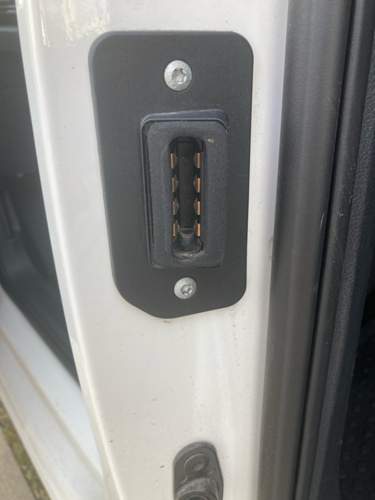

Hallo zusammen es gibt auch Caddy 5 vom Reimport die haben an der C Säule keinen Gummischutz, die haben natürlich keine Probleme.

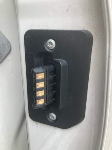

Aber es gibt noch ein Problem mit der Schiebetür und zwar mit der schwarzen Führungsschiene hinten Mitte.
Für mich sehen die Fotos wie eingeklemmte Gurtschließen aus

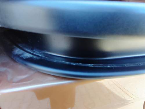

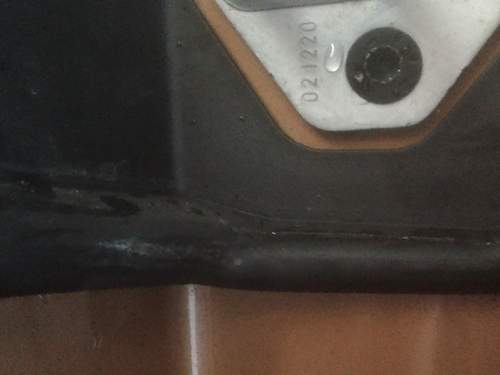

Was es aber nicht ist, sondern eben der Gummipuffer um den Schlossbügel....
Den Abrieb hat mein Ford Caddy leider auch....
Servus Subraid,
der Gummi um den Schlossbügel sieht eher wie in Regenschutz als wie ein Puffer aus.
Kann ich den wegtun, oder lieber eine Folie drauf. Dort wo die Folie hin sollte komme ich nur schwer hin.
Klappert die Schiebetüre dann ?
Meine Meinung.
lg
Manfred

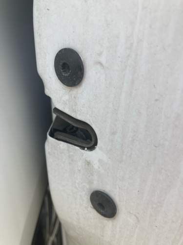

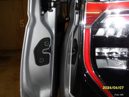

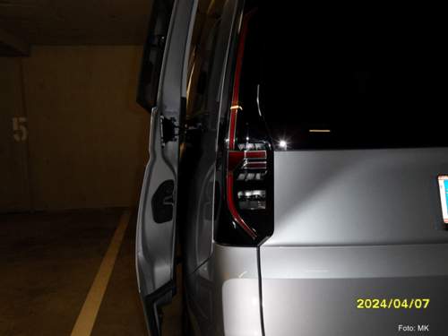

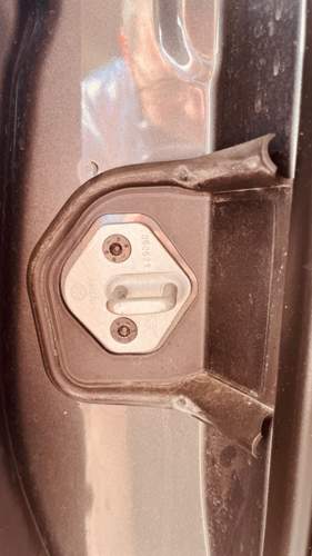

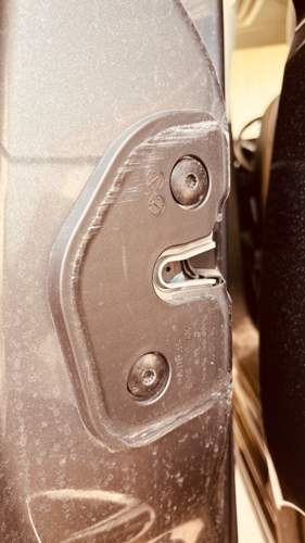

Habe das mal bei meinem Caddy 5 Maxi, BJ 2022 kontrolliert.
Anbei die Bilder von beiden Seiten.
Spuren sind deutlich zu sehen - betroffen sind zum Glück nur Kunstoffteile. Unschön ja, werde da aber nichts machen. Evtl. spreche ich es bei der nächsten Inspektion bei VW mal an.

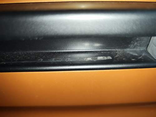

… und die Laufschiene. Bei mir auch deutliche Spuren von den Rollen

@Stiglitz schrieb am 14. April 2024 um 19:45:10 Uhr:
Servus Stiglitz,
wozu ist die Rollenlaufschiene gut?
