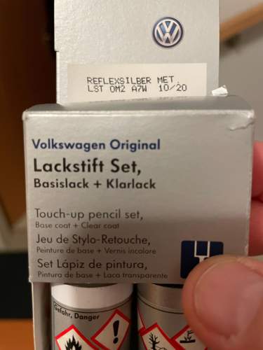

Wo du es findest, weiß ich auch nicht, aber das hier (s. Foto) ist der passende Lackstift für unseren Caddy 5 Bj. 2021 im reflexsilber metallic. Den hatte ich noch vom Vorfahrzeug (Touran) in der gleichen Farbe.

Erstmal danke Dir für die Hilfe! Woher weißt Du dass Dein Caddy auch den Farbcode A7W hat ohne den Aufkleber am neuen Caddy zu kennen? Den Farbton LA7W habe ich im Netz zum Kaufen gefunden.
Die Farbe passt halt (ausprobiert) und soviel verschiedene Schattierungen von Reflexsilber Metallic von VW wird es wohl nicht geben :-)

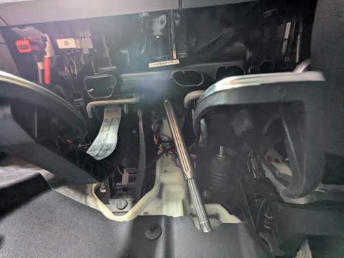

Stell mal ein Foto hier ein vom Sicherungskasten unterhalb des Lenkrades. Und zwar von unten aus dem Fußraum fotografiert.

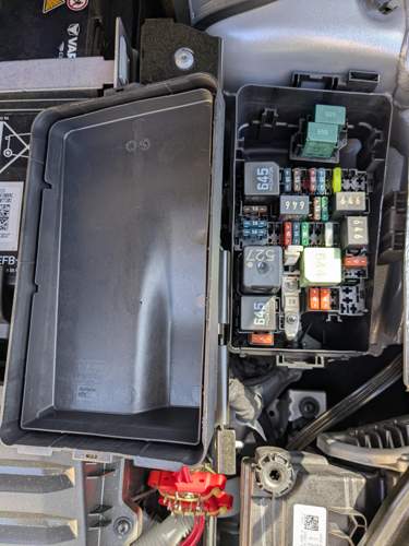

Hallo, anbei die Bilder. Im Caddy 5 gibt es keinen Sicherungskasten im Fussraum - kein Aufkleber. Der Sicherungskasten ist im Motorraum - kein Aufkleber. Aufbewahrungsort Werkzeug - kein Aufkleber. Alle anderen Orte, siehe oben - kein Aufkleber.

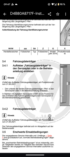

Die Auflösung ist die, dass es keinen Fahrzeugdatenträger mit Lacknummer mehr gibt beim Caddy 5. Siehe Screenshot Kapitel 3.4.1
