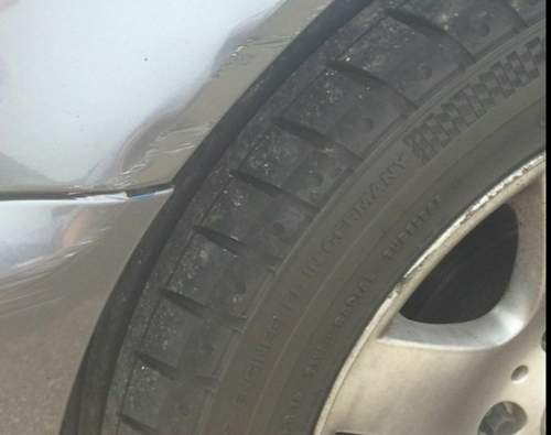

Ich bin gestern Morgen zu sportlich aus der Tiefgarage gefahren habe dabei mit der vorderen linken Seite die Ausfahrt gestreift. Nun habe ich einige Kratzer im Frontfänger und am Radlauf. Dabei ist am Frontfänger Farbe abgeblättert und es kam eine blaue Farbe zum Vorschein. Der Wagen selbst ist in Stahlgrau Metallic lackiert. Als ich gestern beim Lackierer war und ihm den Schaden zeigte, meinte er sofort aufgrund der blauen Farbe, dass er schon mal einen Schaden hatte und ein in stahlgrau überduschter ursprünglich blauer Frontfänger verbaut worden ist, da bei BMW die Plastikteile grundsätzlich in grau grundiert sind. Dies kann jedoch nicht sein, da wir den Wagen als Neuwagen 2002 gekauft haben und wir nie einen Frontschaden hatten. Daher meine Frage, kann es sein, dass der Wagen im Werk einen Schaden hatte, oder hatten die im Werk keine in Stahlgrau lackierten Frontfänger und haben daher einen blauen neu in Stahlgrau lackiert?

Glaube kaum, dass BMW keine Neuteile am Neuwagen hat. Ich würde mal einfach ins BMW Autohaus fahren und dort die Sache klären.
Wurde das Auto mal mehrere Tage am Stück verliehen? ... manchmal kommt es dümmer als man selber denkt.
Schraubverbindungen am Stoßfänger können auch darüber Aufschluss geben ob diese original sind oder jemand dran rumgefummelt hat.
Auch Teile, die zur Demontage des Stoßfängern nur temporär ausgebaut werden müssen, tragen auch Ausbauspuren (beim Z4 gibt es so eine Leiste oben drauf ... ob das beim E46 ähnlich ist?)
Ab Werk wird kein blauer Stoßfänger "übergeduscht".

Ich würde erstmal die naheliegendste Lösung in Betracht ziehen: Miss die Lackstärke!
Dann weißt du eindeutig, ob der Stoßfänger bereits schon mal überlackiert wurde. Die Grundierung ist bei BMW nicht ausschließlich grau, ich hatte auch schon schwarz oder tiefes anthrazit bei Kunststoffteilen, grade erst letzte Woche. Daher ist blau auch nicht unmöglich.
Selbst wenn das Autohaus vor Übergabe damals nochmal lackiert hat, so dürften die keinesfalls eine gebrauchte Stoßstange verwendet haben. Vielleicht war aber auch keine lieferbar und sie haben es doch getan um für dich schnell Ersatz zu besorgen... In Ordnung ist das dennoch nicht.

Womit soll er die Lackstärke messen?
Lackstärkemessgerät, mit einem Schullineal geht es meist nicht.
Hat jeder gute Lackierer, Karosseriebauer und BMW Händler.
Funktioniert eigentlich ein Lackstärkenmessgerät auf Kunstoff auch?
Ein auf Magnetbasis funktionierendes Schichtdickenmessgerät nicht.
Es gibt aber auch Ultraschallmessgeräte.
Mal ne ganz andere Frage. Meinst du im Ernst das es das Autohaus heute noch interessiert ob da mal eine gebrauchte Stoßstange angebaut wurde? Wie willst du das denn nachweisen? Du kannst da doch auch mal eine gebrauchte angebaut haben (lassen).
Ich würde das ganze einfach dabei belassen. Lass es lackieren sofern es dich stört ansonsten lebe damit.
